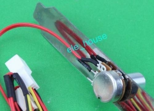

Ribi
HollyBoni #45549 üzenetére
Szerintem ha a gyártó oldalát megnézed ott ki van írva hogy 0.2A
Egy ilyennel megoldható viszonylag eccerűen, ez elvileg elbír kettőt. Elosztó lehet még kell hozzá.
Mivel nem PWM-es, ezért csak a piros drótot kell megszakítani még a szabályzó előtt és meg is állt a venti. -
