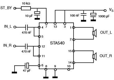

Itt vagyok újra, még mindig a hangfalszettel küszködök...
Kiemeltem a végfok IC-jét (ST STA540), beraktam a datasheet-jében található dual-bridge áramkörbeés úgy mindkét oldala egyformán szól... (Az eszközben sztereó+híd üzemmódban van kiépítve)
Viszont, ha megfogom a bemenet Jack dugójának egyik gyűrűjét akkor fele annyira szól csak, mint mikor a másik gyűrűt fogom meg. Ilyenkor mi van?
Ha adok rá jelet, akkor szépen, egyformán szól mindkét (hidalt) csatorna.Mi romolhat még el egy ilyen áramkörben? Mit keressek?
Kérlek, segítsetek, nem tudom hogyan tovább.

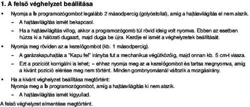

Úgy tűnik, hogy korai volt az öröm, ma próbáltam elfogadtatni vele a távirányító jelét, de nem sikerült így újra akartam programozni, de azóta nem sikerül. Mikor az első végállást akarom beállítani akkor megnyomom a gombot és kb. 2mp után megáll, holott futnia kellene míg mechanikusan meg nem állítom... Próbáltam nullázni a memóriát a két gomb 5mp-ig egyszerre történő megnyomásával de nem jártam sikerrel. Úgy tesz, mintha nullázódna, de mégse. Már nem tudok mit kitalálni..... Ötlet?
PH-User
kovy79 #42859 üzenetére
A hét folyamán megrendeltem a relét, ki is próbáltam és kiderült, hogy a másiknak sincs semmi baja, mert ugyanúgy viselkedik, mint az új...
Beforrasztottam az áramkörbe az új relét de ugyan az a problémám.
Igen, elolvastam a gyári dokumentumot és a szerint próbáltam programozni, de nem azt csinálja amit kellene............
Ez a dokumentum, 106. oldaltól magyar..."A garázskapuhajtás a "Kapu fel" irányba fut a mechanikus végütközőig, majd onnan kb. 5cm-t vissza."
Nos, mivel asztalon próbálom ki a kütyüt, így csak pörög, meg sem áll...
Hogy tudnám imitálni a mechanikus végütközőt?Ha az "a" kezelőgombot megnyomom, akkor megáll a fogaskerék, majd mikor újra megnyomnám ugyanabba az irányba indul el.
"Ezt a pozíciót korrigálni is lehet; -ehhez nyomja meg az "a" kezelőgombot és tartsa lenyomva, amíg a kívánt pozíció elérése meg nem történt. Minden gombnyomásnál változik a mozgásirány."
ÉS ITT a legnagyobb gondom, hogy NEM VÁLTOZIK a mozgásirány!
Kérem segítsen valaki, mert már a hajam égnek áll tőle és nem akarok újra feleslegesen vásárolni.
