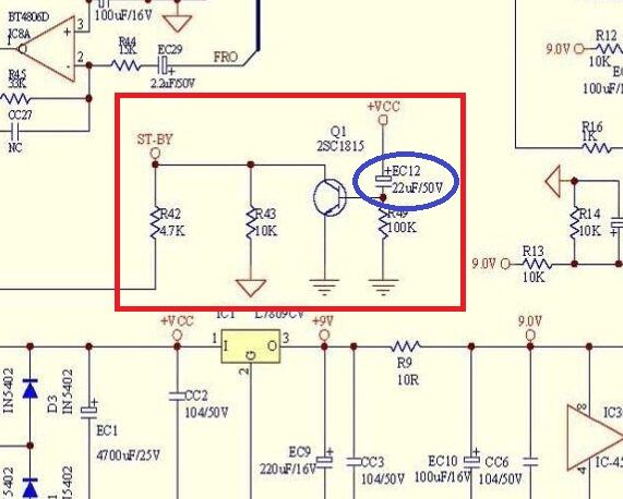

#85619712 #74274 üzenetére
Írtam a kollégának hogy mit nézzen meg, nehogy harag legyen mert nem úgy szánom de ennyi gyakorlattal ezt távsegítséggel lehetetlen megoldani.
Ha a kékkel bekarikázott elkó átvezet, állandóan nyitja a tranzisztort és nem tud standby-ból kijönni a készülék.
Mint írta, a kikapcsolás pillanatában be akar indulni, mert akkor az elkó átvezetése negatívval zárni igyekszik a bázist.
Csak a folyamat közben elfogy a tápfeszültség. -

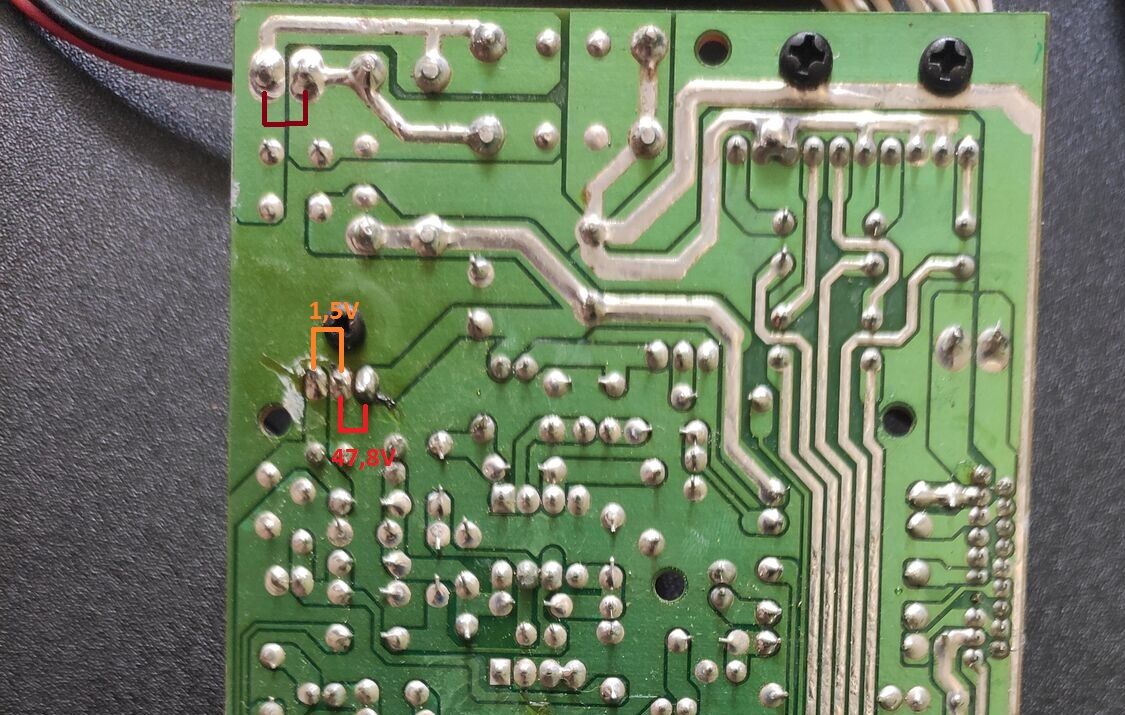

Trebron09
#85619712 #74269 üzenetére
Értem, megjárattam a jack dugókat nem hozott eredményt. Lemértem a hűtőbordás IC-nél a feszültségeket (AC módban kellet?
Vagy a diódák után már DC van? ) képre rajzoltam mi lett az eredmény:
A bordóval jelölt részen ahol bemegy a delej szakadásvizsgálóval jelez... a narancsra rajzolt részen itt az érték 470-480, a másik piros oldalon pedig 6-800 és megy felfele.
A fura ha már ki van húzva teljesen a 230-ból akkor felvillan erőteljesen a led rá 3-4másodpercre.
Elnézést a szakmaiatlanságomért -
