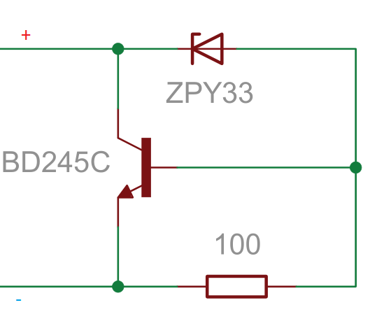

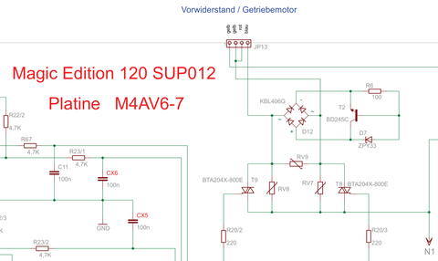

Igazság szerint én sem olyanra gondoltam, vannak egy tokban "tízes" COB power LED-ek (30-33 V) illetve létezik még többféle variáció is.
Érdekesség kedvéért a kapcsolás kibővíthető egy Graetz-hídba helyezve, akkor már a polaritásra sem kell figyelni, mindkét irányban határol:
Ez egy Saeco automata kávégép egyébként, itt írtam róla bővebben is:
https://prohardver.hu/tema/automata_kavegepek/hsz_3568-3568.html

#85619712 #78466 üzenetére
Egy 10 darabos sáv világíthat éppen 32 V-ról, felette nem sokkal már tönkre is mehet, ha nem korlátozza az áramot 200-300 mA körül.
Áramgenerátorra való műterhelést lehet csinálni hűtőbordára szerelt tranzisztorral is, vagy több darabból sorosan. Csak a példa kedvéért, alábbi egy 33 V-os Zener-dióda megfejelve egy tranzisztorral:
Ilyen alapon egy tranzisztor, de több soros diódával 66 V vagy 99 V határolóképesség is megoldható (+ a BE feszültség 0,8 V körül), tekintetbe véve természetesen a disszipációt.
Vagy több ilyen 33 V-os egység sorosan. Miután a LED-sor is feszültséget határol egy szinten, ez is ugyanaz, lényegileg.
Egyszerűbb lehet persze soros COB LED-eket összekötni, ha van kéznél 300 mA feletti terhelhetőségű.

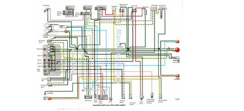

#85619712 #78431 üzenetére
Láttam sok videôt ahol 4 üteműre de olyat is ahol 2 üteműre tették de hogy hová kötött azt nem mutatták.
Amatőr vagyok elektronika téren ezért kérdeznék még egyet.
A világítás is elég gyengusz ezen a motoron,másnak is volt ilyen problémája.
Na most azt nem tudom hogy mit lehetne vele kezdeni vagy melyik megoldás lenne a jobb.
LED-esíteni sem a legjobb megoldás mert sok a gagyi led,másrészt pedig az alaplapról a világítótekercsekről jövő áram váltóáram,ezt egyenirányítani kellene,nem tudom ez megoldható-e egy egyszerű párszáz ft-os egyenirányító hiddal.
A másik megoldás azerintem az az lenne hogy esetleg át lehetne tekerni a világító tekercseket hogy nagyobb áramot tudjanak leadni esetleg nagyobb fesz mellett ha az is kevéskének bizonyulna (nem hiszem),ezzel szerintem az a baj hogy a lendítőkerék mágneses ereje is befolyásolja nagyban hogy mi hozható ki belőle.
Most adtam el egy Simsont,az e3 éves léttére majd ki pattintotta az első izzót,miután megtakarítottam az izzót és a foncsort belúlről olyan világítás volt rajta már középfordulaton hogy nem hittem a szememnek.
Szóvak ez lenne a másik problémám. -

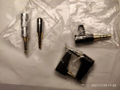

FO-nak néztem ez alapján, de élőben látszik, hogy FC301.Tamiya, egy japán cég, modellező/makett cuccokról ismert errefelé (én úgy 20-30 éve hallottam róluk először
) Ez a csati ismeretes Tamiya csatlakozó néven, persze van rendes neve is.
