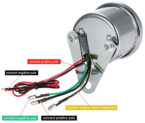

Laacika79 #78429 üzenetére
Na igen, a kétüteműnél egy szikra 1 fordulat, a 4 ütemnél egy szikra 2 fordulat, nagyon nem mindegy. Igazság szerint ezek az univerzális ford.mérők olyan motorhoz készülnek ahol a gyújtásvezérlőnek van fordulatszám jel kivezetése ami minden főtengely fordulatnál ad egy impulzust. A kétütemű motoroknál hagyományos gyújtásnál ezt a gyújtótrafóról le tudod venni. CDi gyújtásnál ez kicsit bonyolultabb, ott 400 volt körüli feszkó megy a gyújtótrafóra, szóval felejtős. A jeladó tekercs ha leadja a megfelelő impulzust jó lehet, próbáld ki. Van még egy megoldás, amikor a gyertya nagyfesz vezetékre tekersz 3-5 menetet és azt kötöd a fordulatszámmérő bemenetére. Kókizni kell mindenképp, mert nem pont a te motorodhoz lett ez kitalálva.

Laacika79 #78415 üzenetére
Először talán a legegyszerűbb, sokan nem tudnak lerövidíteni egy linket, a felesleges "adatszemét" levágásával, ami gyakran a .html utáni rész (hogy egyéb eseteket most ne részletezzek, de rá lehet jönni):
https://www.aliexpress.com/item/1005002019342019.html
A képen két tápvezeték látszik, külön a műszervilágítás részére, ami próbával megállapítható.
A jeladó vezeték bekötésének még utána kellene nézni pontosabban, hogy hová is kell kötni:
