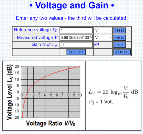

Donki Hóte #81962 üzenetére
Köszönöm. Ugye a kivezérlésre alapozni azért nem tudok, mert egyrészt nem elég részletes és nem biztos, hogy pontos. illetve más-más normánál máshol van a 0dB mágneses fluxus referencia. Service manual-ok is a mért feszültségeket adják meg beállításhoz emiatt.
Például esetedben 1V(rms) 0dB kimeneti jelszintnél, ha -1dB lesz a szint, akkor már 0.89V(rms) lesz csak mérhető a kalkulátor szerint. Ez ugye esetünkben 10% feletti különbség, ami elég sok szerintem. Szóval emiatt lehet fontos műszerrel mérni a felvételt.

Donki Hóte #81959 üzenetére
Természetesen várok, ha leszel olyan kedves és így csinálod meg.
Nem akarok visszaélni a lehetőséggel csak elmondtam, hogy szerintem így volna a legpontosabb. Persze Te jobban értesz ezekhez, ha másképp jobb, akkor legyen úgy. -

Ha jól látom a doksit, akkor nálad a 0dB az 1V (rms) lesz.
[kép]Én úgy csinálnám a felvételt, hogy miután "Source" bemeneten beállítanám a körülbelül a kijelzőn a 0dB, kimeneten az 1V jelszintet, elindítanám a felvételt valahol a szalag 5. perce körül. Átváltanék "Tape" forrásra, így pontosan azt a feszültséget mérném amit a magnó visszaolvas a szalagról. Tovább finomítanám a Rec Level/Balace értékeket, amíg a visszaolvasott jelszint is biztosan 1V-ot mutat mindkét csatornán.
Ha a magnó Playback része referenciaként működik, akkor biztos lehetek benne, hogy a szalagon is a megfelelő szintű jel van, ha a kimenet azt adja vissza.
Ezután úgy ahogy van leállítanám, visszatekerném a szalagot és immár a pontosan beállított értékkel elindítanám a rögzítést.#81956
