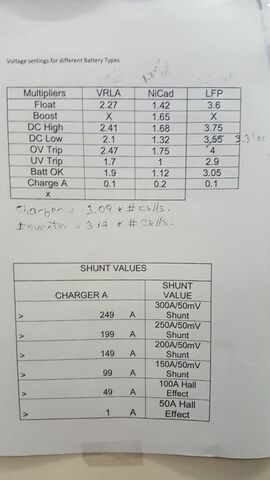

#90088192
Keress ra PITE 3980 Battery load bank
Kepes 200A tartani 250V tol 180V ig DC
Most csináltam vele éppen egy 10 órás tesztet egy 108db akkumulátor álló csoporton aminek minden tagja 2V es 2000Ah kapacitás.
Különben fordítva is lehet kapacitást merni, ha van áramgenerátoros tápegységed, amit álltálában IU görbével kell hogy rendelkezzen, különben akkumlator Bye-Bye amint eléri a névleges töltőfeszültség maximumot.
Vagyis addig I utána U.Ha érdekel, a VRLA akkumulátoroknak 2.27/ cella a névleges "Float" feszültség
A LFP 3.6V/cella
A NiCad 1.42/cellaEs a kisutesi also hatar kell meg ha erdekel azokat is ide rakom. Van egy szep kepem rola
