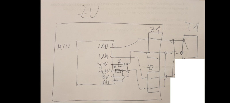

Az a baj, hogy kicsit fekete doboz a kapcsolás, egy zónavezérlőről volna szó, aminek a potenciálmentes kapcsolást (termosztátoktól) váró bemeneteinek kapcsolásán agyaltam.
De így, ha jól gondolom vissza kéne kicsit keresni a kapcsolását, hogy kiderüljön az igazság...
De valami ilyesmire számítanék a zónavezérlőn belül, ami a rajzon volna. Persze lehet el vagyok tévedve.

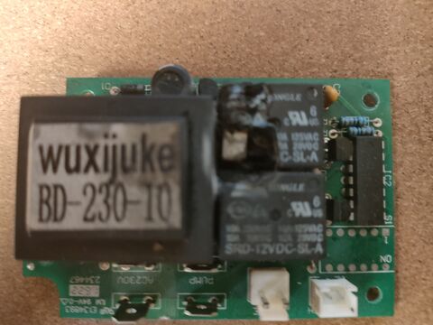

Egy fotót dobhatnál ha van kedved. Sok oka lehet h nem húz a relé, mikrorepedés a relé lábainál(át kell őket forrasztgatni,az kiadja) hibás ntc, vagy szigeteléshibás fűtőbetét ( csak szigetelésvizsgálóval derül ki ) hibás flyback dióda( a relék 2 labát köti össze), hibás kapcsolótranzisztor/fet ami a relét húzza meg... kéne egy típus, hátha van kapcsolási, úgy 'azé kicsit könnyebb matatni.
Na meg persze a relé maga is lehet a bűnös. Köss ledet a két lábára egy 1k elennállásal és akkor látod kap e vezérlést.
ViZion #91846 üzenetére
srd-12vdc-sl-c első blikkre.
Újpesten tudok is adni egyet szerintem, buta kínaiak 60db 24V-os darabból csak 59-et találtak el, egy 12V lett közte.
Szerk.: Meglepődnék, ha egy Omron után ez hozna megváltást, de amúgy nagyon tartósak. 1986-ban gyártott német PLC-be csináltam vele utángyártott kimeneti kártyát. Egy marógépet mozgat, rengeteg ciklust kapott már, magam is csodálom, hogy még nem kellett gariznom.
