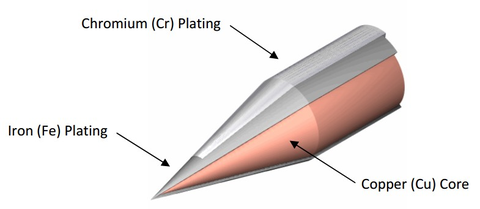

Szivacsot nem ajánlják már a tartós hegyekhez, mert rá tud égni a felületre és tönkremehet. A sárga viszkóz szivacs cellulózból készül, nem az igazi, erre a célra. Rézhez jó az is.
A videó szerint is, a bevonatot lehet éppen szikével kapirgálni, még polírpapírral csiszolni is, ha már úgysincs vesztenivaló, legfeljebb egyszer átlyukad. De azért azért aránylag sokat kibír, csiszolgattam én is az egyiket.

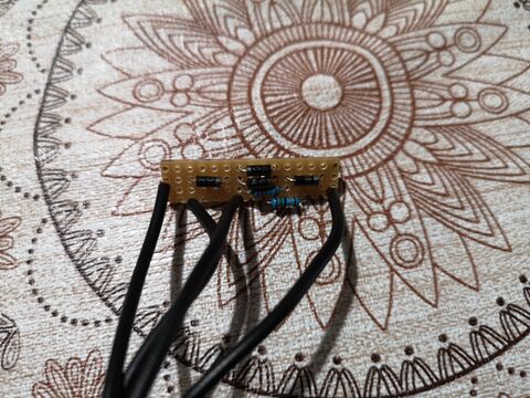

Én forrsávos panelt használtam és vezetéket forrasztottam rá, hogy ki tudjam vezetni a ledet, illetve be tudjam kötni a sorkapocsba.
1/4 w -os ellenállásaim vannak itthon (készletben vettem), Rendelek 5w -osat, de mellé akkor már teszek néhány cuccot mert pár db alkatrészt nem éri meg rendelni. -
demars
Én ma készítettem el ezt az áramkört, nem próbáltam ki mert mikor készre szereltem akkor jöttem rá, hogy 0,5W -os ellenállásokat használtam. Be kell szereznem 22 ohm 5W -osat.
Képet dobnál fel róla?Illetve hogy oldjam meg a kis panel "szigetelését"? Egy műanyag dobozban a trafó mellett lenne a helye, de le kellene szigetelni, hogy ne legyen gond.

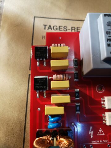

Nos, csatlakozókat nem mértem (áramot sem). Az egyik motor induláskor lassú, majd gyorsít. A másik teljes sebességgel indul (ez végállásoknál sem lassít, ami korábban viszont működött).
Motorok kábelei jók, azokat cseréltem (kutya lerágta), tekercsek jók (már 3 hete volt ugyan).
230V -os motorok egyébként. Twister230 vezérlés (Proteco Leader szett) -
demars
Szia. Igen, újra tanítottam, egy zárást kibír, utána összeakad a két szárny. Az egyik szárny lassan indul meg, a másik meg nem lassul.
Kivettem a panelt, előttem van, szemmel látható hiba nincs (égés, füst nyom, elszállt alkatrész).
Jó, hogy írtad az ellenállás mérést, neki sem állok.Múltkor triakot cserélt a másik panelnél, ott fél sebességgel működött az egyik motor. Itt is van két triak, utána olvasok, hogy lehet kimérni (kiforrasztás nélkül).
Van nagyítós szemüvegem
elég gagyi, jó közel kell hajolni, de szépen olvasható az smd alkatrész száma.

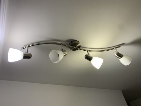

Nade várj amit linkelsz kétágú, az enyém négy.
‘A fali lámpa energiatakarékos fényforrással is használható.‘
‘Fényforrás típusa: normál’
Hol kellene a szellőző nyílásnak lenne rajta egyébként?
Lámpaboltban adták el ezeket nekünk, hozzá a LEDeket is, ha ott se értenek hozzá az már nagy baj -
aujjobba
Honnan lehet ezt tudni, mármint hogy elegendő a hűtés, és mihez készült a bura?
Ez az egyik a képen.
A másik kör alakú ötágú, de a foglalat kb ugyanez.Dr. Szilikát
Egyelőre kettőt kicseréltem IKEA-s LED-re, hátha az jobb, meglátjuk.
Ami most meghalt mentavill volt, előző Kobi, meg volt még valamilyen arra nem emlékszem.
A mentavill-ben van egy mini trafó ezt a többiben nem láttam, egy dióda is, három kondi, meg egy tranzisztor. A többiek egyszerűbbek voltak jóval.
Egyenirányító híd plusz ellenállások nyilván voltak mindben. -
