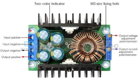

tordaitibi #79864 üzenetére
Előzményben a fotó nem is annyira érzékelteti a csomagban érkező körömnyi semmit, ami melegszik is rendesen már 1 A-nél is, ha jól emlékszem.
Az LM2596 alulterhelve elmegy, de mára elavult, tranzisztoros kapcsolóval integrált, aminek B-E feszültségesése van, tehát veszteséget, melegedést jobban képez, mint az XL4015 konverterek, integrált MOSFET-kapcsolóval. Ennek köszönhetően utóbbi akár 12,1 V-ból is stabilizálhat 12 V-ot. De 2,8 A még ezt is megizzasztja.
Talán a következő lépcső, egy XL4016:
Szimpla trimmeres verzió abban az esetben, ha csak feszültséget kell állítani.

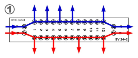

tordaitibi #79015 üzenetére
én is próbapanelre gondoltam eredetileg, de ahhoz sem értek (amire Ayres rávilágított), hogy például egyformák-e ezeken a lyuktávolságok és ha találok megfelelőt, akkor mivel és hogyan tudnám néhány soronként elvágni, mivel egyszerre ugye többsorosak és a sorok elég szorosan vannak egymás mellett. ha a darabolás könnyen megoldható, akkor a legegyszerűbb próbapanel is megfelelő lehet
Aryes: röhejesen egyszerű - így ránézésre, de mivel nem tudom én magam megcsinálni így inkább kivitelezhetetlenül bonyolult kategóriás a saját mércémmel...
hcl: a sorkapocs úgy tudom az egymással szemben lévő pontokat kapcsolja össze, de az egymás melletti pontok nincsenek összekötve, ennek a cuccnak pedig az elosztás a lényege

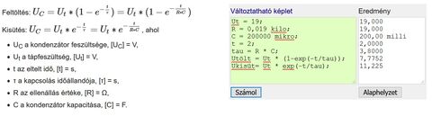

Van ennek az oldalnak rengeteg féle "számológépe".
Én csak ellenőrizni próbáltam leweegee2 fórumtársunk eredményét, de az én számítási eredményeimben régen sem lehetett megbízni!
Jó szórakozást! -

Nekem kétféle képlettel is 0,2 Farad jött ki, így biztos, hogy hülyeséget számoltam.

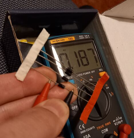

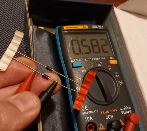

schottky es egy 0,4ohm 6 W ellanallas sorba.
Ez 0,5 amperba maximalta a kisutoaramot, es 0,9voltnal a kisutes automatikusan megallt.Ez hogyan működik? Itt agyalok rajta egy órája, de nem tudok rájönni.
