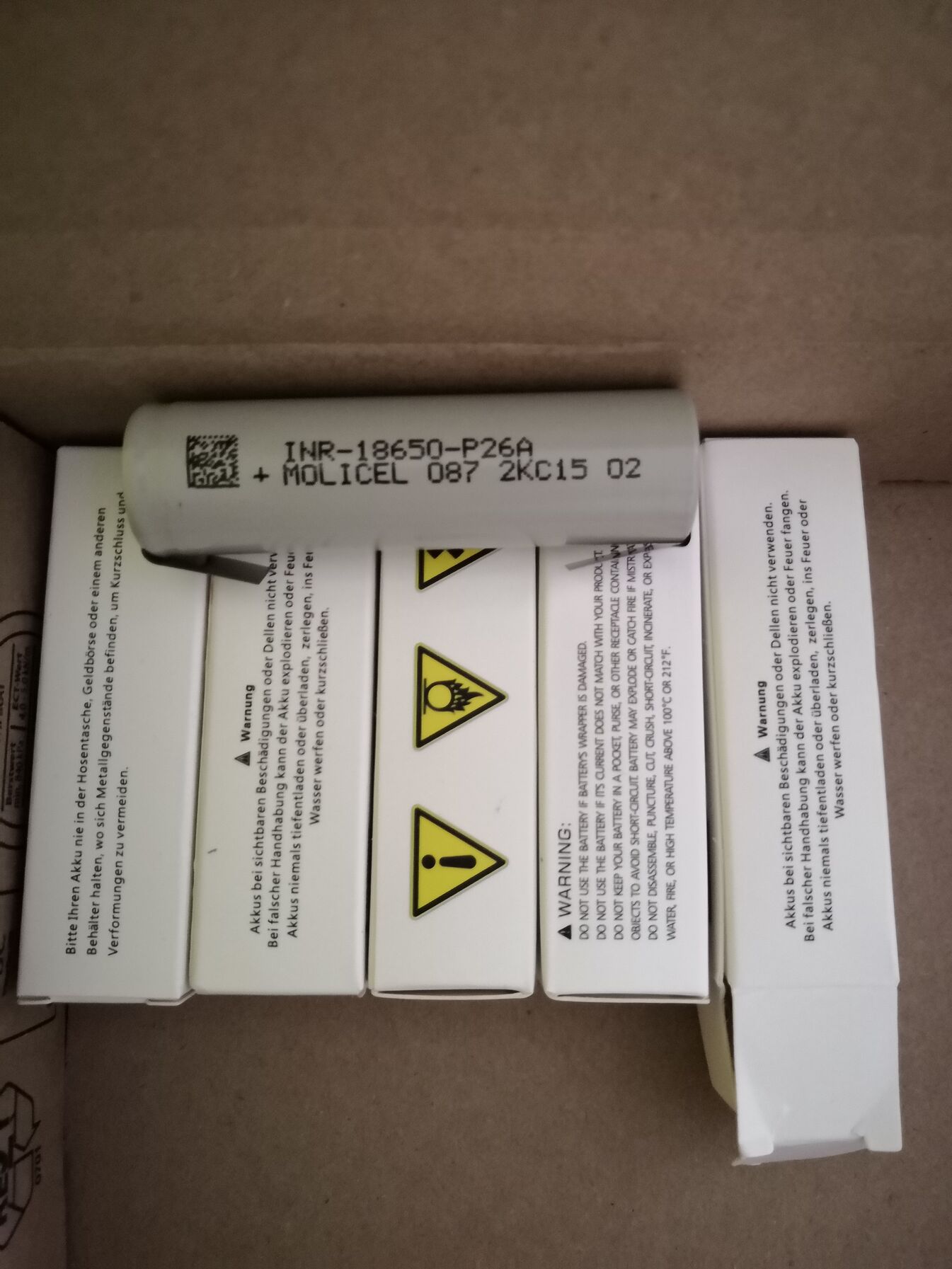

Dr. Szilikát #79390 üzenetére
Szia meg jött az aku. [kép]
A régit kibontva simán forraszthatom ezt vissza a helyére?
A töltő ről később linkelek hátha jó lesz. -

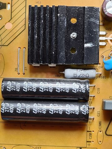

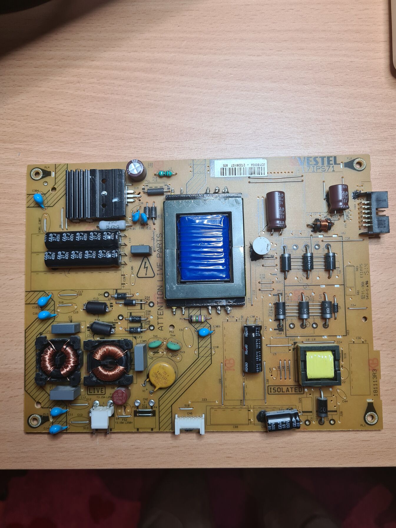

Rruuer
Dr. Szilikát #79188 üzenetére
Lehet nem is a táppal van a gond, hanem a mainboardal.( 17mb82s ) Ha lehúzom a táprol akkor elhallgat a trafó, nem nyekereg. Talátatam is egy kis zárlatot, levettem de nem ott van a bibi mert az rendben van.
Meg ha segít valamit amit most vettem észre az az hogy ha bedugom akkor a power led elkezzd villogni de annyi. Párszor villog és elalszik
Köszi
A motor felőli pár mm-t kihagyva most kb. jó. Elég passzentosan fért be a motor, még az is lehet, hogy a háza feszült meg, és azért szorult (kivettem, úgy könnyebben forgott, wtf...) -

Rruuer
Dr. Szilikát #79179 üzenetére
Rruuer
Dr. Szilikát #79152 üzenetére
Nem, nem világít a készenléti led. 12v megvan. 5 v nincs. És a nagy trafó nyekereg benne, de érdekes hogy ha kiveszem a tv böl, tehát nincs rádugva semmi akkor nincs hangja

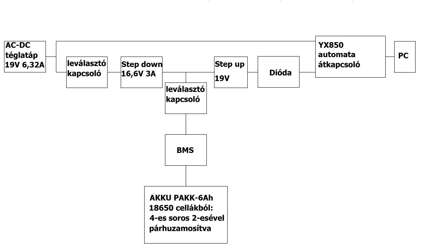

PROTRON
Dr. Szilikát #79069 üzenetére
Nagyon szépen köszönöm a választ.
A pc 12-24V-ig akármilyen DC táppal használható, csak az egyszerűség kedvéért írtam fentebb 12V-ot, jelenleg 19V téglatáppal használom.Eredetileg ezt az átkapcsoló modult DIY mini ups videóban láttam 18650 cellákkal és megtetszett, persze a routerhez amihez használták nem annyira gond 1-2 pillanatos kimaradás.
Az általad sárgával jelzett "töltő" működésre felhívják a figyelmet, de nekem erre a funkcióra ezen projektnél nincs szükségem.
Alapvetően egy diódával gondoltam kiiktatni ezt a dolgot ami az akku irányából átenged.Tudom elvileg megspórolhatnám az átkapcsoló beépítését, de biztosra akarok menni.
Rajzoltam egy ábrát hogy mi a terv, kérhetnék egy megerősítést?
Tehát amikor van hálózat, akkor az akku kör teljesen ki legyen kerülve, az átkapcsoló irányából ne folyon visszafele áram, elvileg a BMS pedig szabályozza ha épp szükség van.
Ha meg elszáll a hálózat, akkor akku üzem, ugyanazon a 19V-on adja a tápot ahogy eredetileg is. A leválasztó kapcsolók főként karbantartási céllal kerültek fel.
Még annyi kérdéses hogy az átkapcsolási idő áthidalására mit tudnék egyszerűen hozzárakni az "egyenlethez"? -
