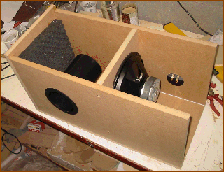

Patice
sony25 #24742 üzenetére
Lehet, hogy a Sony nem gyártott bandpass ládát de ez mégis az. Ha ezt neked eredeti Sony-ként adták el, akkor átvertek ezek szerint.
Egy kis magyarázat:
A klasszikus bandpass láda két részből áll: egy zárt dobozrészből, amiben a hangszóró van + egy a hangszóró előtt lévő kamrából, ami csak egy (vagy az esetedben két) reflexcsövön keresztül adja ki a hangot magából.
(A te ládád esetében a hangszóró a reflexcsövek mögött van közvetlenül, ugyan arra néz.)
Szűrni nem csak elektronikusan, hanem akusztikusan is lehet. Szűrő például maga a hangdoboz. A zárt doboz egy másodrendű felül áteresztő szűrő, hiszen f3 pontja alatt az átvitel 12 dB/oktáv meredekséggel esik. A reflex doboz negyedrendű felül áteresztő, míg a bandpass a nevéből adódóan sávszűrő doboz, az alsó és felső f3 pontja közötti frekvenciákat engedi át. A negyedrendű sávszűrő doboz alul-felül másodrendű szűrést biztosít. (Forrás)
Akusztikus felfüggesztés:
Thiele/Small paraméterek:
Az egyik ilyen fontos mutató az ekvivalens térfogat, rövidítve Vas. E paraméter előrevetíti, mekkora dobozba kell építeni a hangszórót, illetve mekkora érzékenység várható. Minél nagyobb a Vas, annál érzékenyebb a hangszóró, de az ehhez szükséges dobozméret is vele nő. (Forrás)
A zárt doboz "klasszikus" hangolása az akusztikus felfüggesztés, amikor a doboz térfogata (Vb) Vas/3. Ez jó a membránkitérés szempontjából, a doboz légrugója elég keményen fogja a membránt, sok esetben ezzel már eleve egy elég kellemes hangolás adódik. (Forrás)
