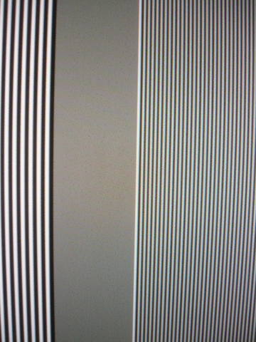

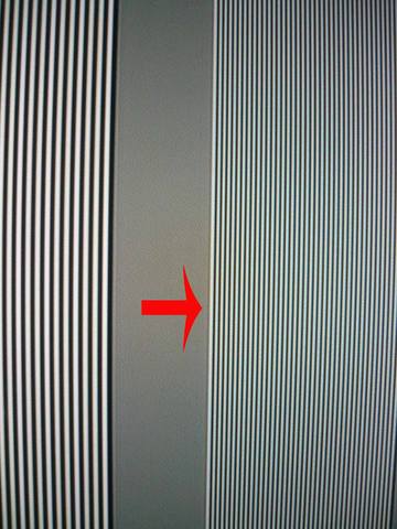

NFS-sen keresztül megy a BD és DVD ISO, sőt a BD3D is. A Qdeo működése (felskálázása) jó alapanyag esetén szintén jó (DVD 9), amúgy pedig nem olyan sok értelmét látom (BD tartalomnál szvsz csak ront a képen, full HD tartalomnál a legjobb, ha nem avatkozik bele).
Példa a Qdeo működésére: Qdeo-val a Main kimenetről és anélkül a Sub kimenetről levett kép.
