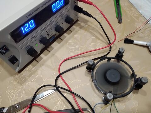

12V. de csak 150 mA. Az én ventilátorom ezt már túllövi, 200-300 mA körül mozog:
Ezért javaslom, hogy USB-re tedd rá valahogy. Én így csináltam, de ezt nagyon nem javaslom.
