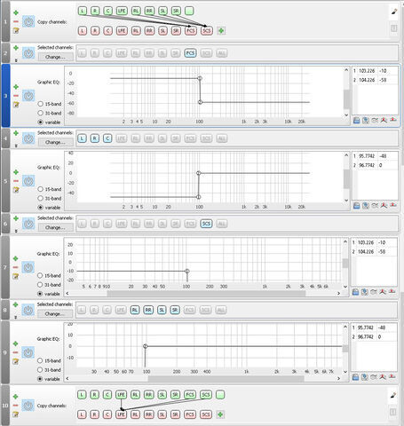

python1: Akkor kér ismételt mérést, ha a mikrofon teljesen csendben volt, vagyis valószínűleg más alkalmazás használja, és a Cavern-nek a rendszer nem adott hangot. Erről a Windows tud visszajelzést adni, hogy mi figyel a háttérben.
ada19
Tamoo #169405 üzenetére
Köszi, jó tipp! Hogy kell ezt megvalósítani jól? Include-al ugye jelenleg be van töltve a Cavern mérés, utána rá kell húzni egy pl. 31 sávos EQ-t amin a saját görbét be tudom állítani?

ctrlaltdel13
Tamoo #169283 üzenetére
És ez mennyit adna hozzá?
Valahol hallottad már így milyen?
A lényege az lenne, nem, hogy ha a frontokon és az lfe csatornán is egyszerre jelentkezik mély azt külön külön szólaltassa meg?
De ezzel pl én buknám is a 2 szub által egységesebb mély átvitelt🤔Akkor kell még 2 ultit beszereznem?😊

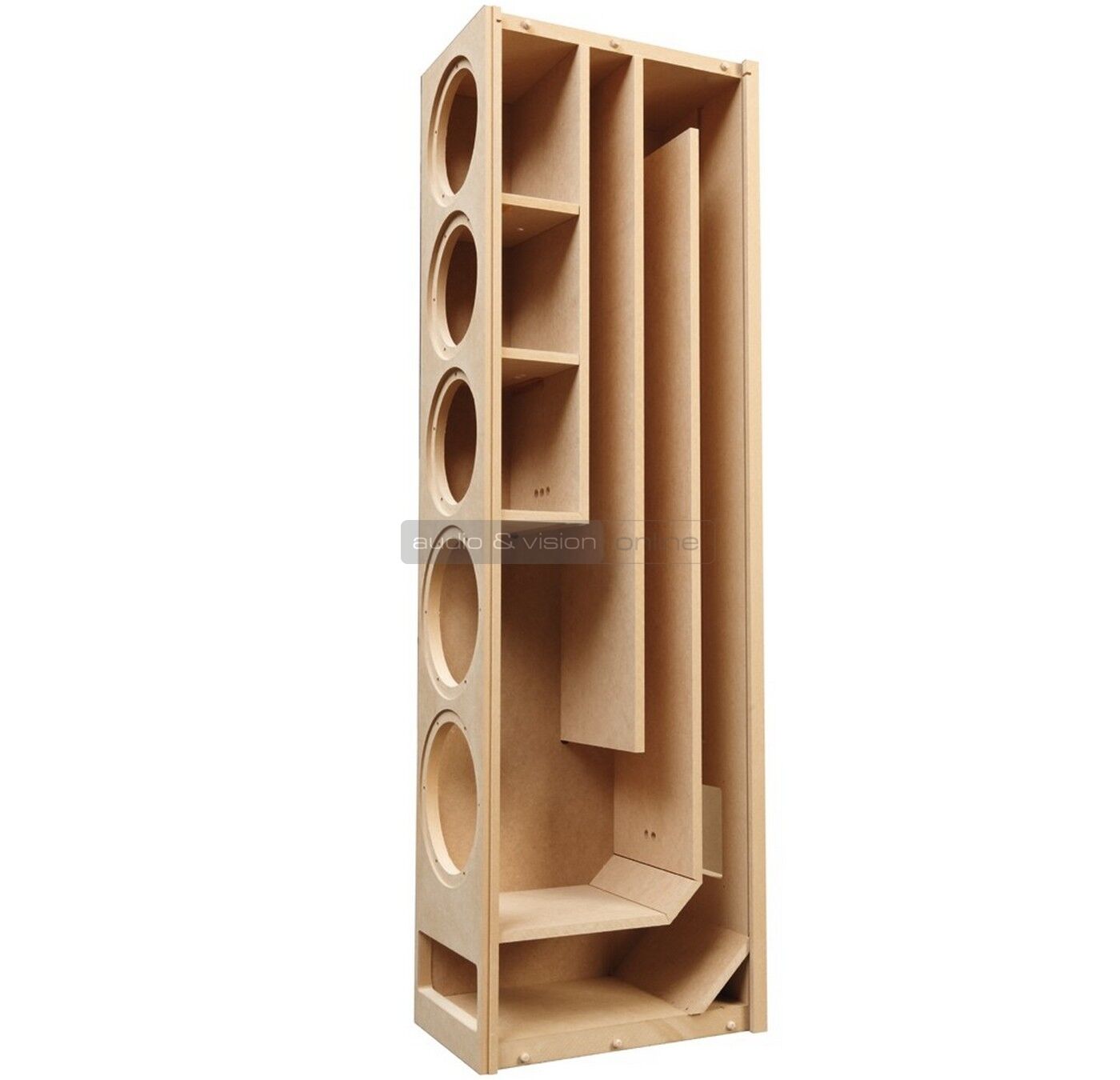

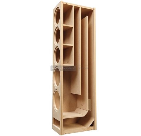

Tamoo #168732 üzenetére
Szerintem előről is arcba fog vágni a 6x30cm-es átmérő, és ezt akár biztosra is vehetem.
1X hallottam igazi gyomorbavágó szubhangot 1 havernál, azóta sem, és nem volt szükség csak kb 100w-ra és 2x30cm-es hangszórókra. Szinte 0 befektetéssel tudnék az ultimax-nál jóval nagyobb hangnyomást előállítani, töredék erővel, de nincs rá késztetésem. Én teljesen másban látom az igazi moziélményt, és jó irányban haladok affelé, nállam ugráltak már fel a kanapéról egyszerűbb effeknél, ami más szokványos hangsugárzóval, csak egy csatt volt semmi más.
Fénykoromban a szobámban (25éve)2x 2m magasságban toltam a sztereót, 2x40cm-es tölcséres szubbal, és 30cm-es középmagassal, sok meglepetés azóta nem ért, ahhoz aszinthez képest(hangnyomás) csak visszalépés volt idáig. -
