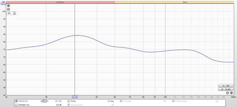

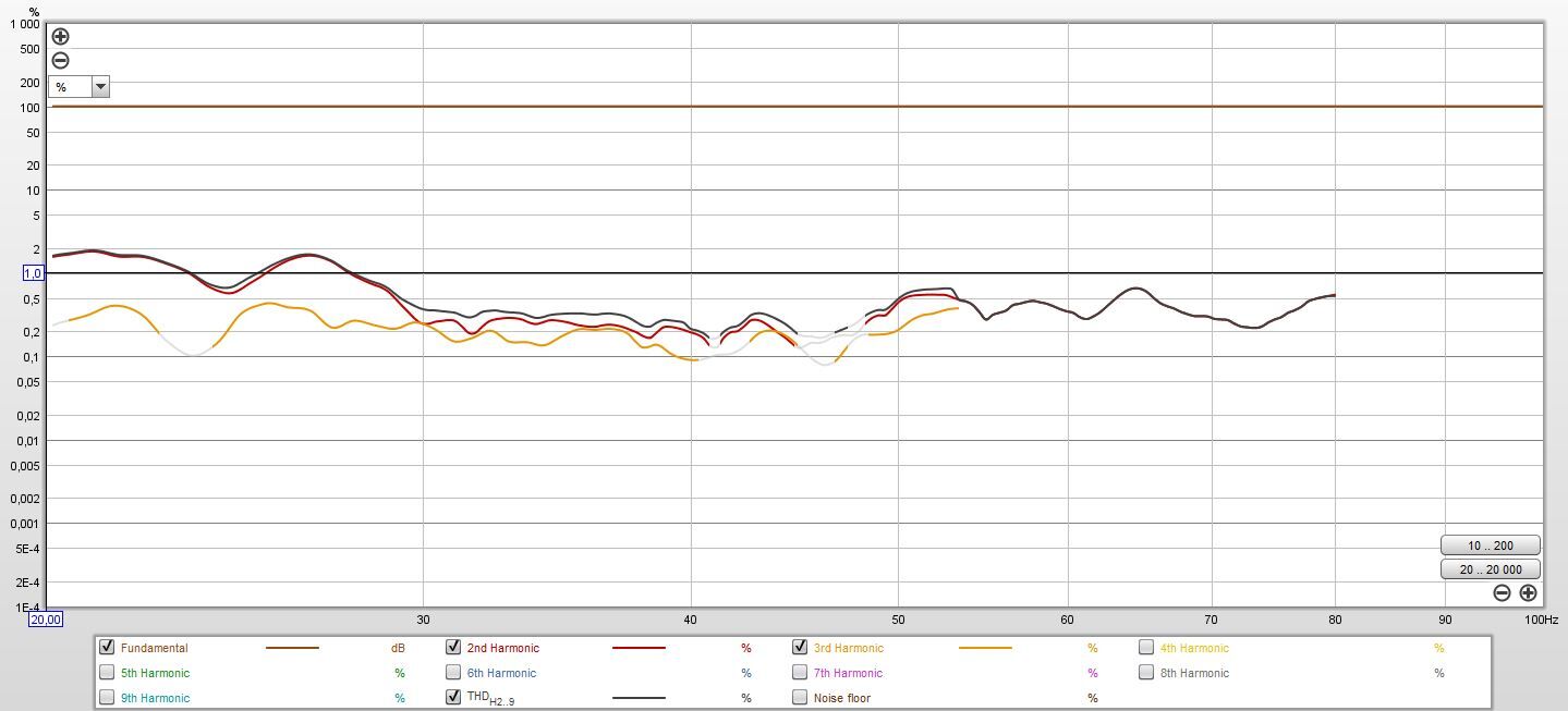

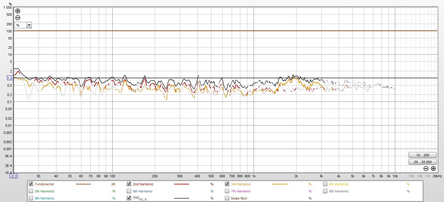

Tamoo
alphamooncam #166925 üzenetére

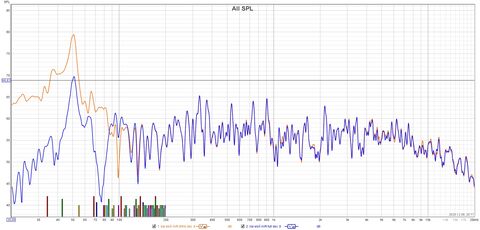

Mentettem pár grafikont, próbáltam úgy skálázni és simítani ahogy te, hogy mindenkinek egyszerűbb legyen viszonyítani.
EQ-zva a front szekció
Egyik torzítása a szobábanSzub EQ nélkül (nem is vészes)
Ezt csak neked, mert mint már többször írtam hivatkozva fapaci hozzászólására, nincs értelme szubra mérni. Kétszer nem mérek belőle ugyanolyat, ettől szokott nagyobbakat ugrani.
Egy másik mérésből torzítás a szubra:

Tamoo
alphamooncam #166921 üzenetére
Te mély túlsúlyosan szereted, ezzel nincs baj, csak ne akarj mást meggyőzni, hogy ez jó is.
Milyen simítás van a grafikonon? (Biztos írtad korábban, de nem kerestem vissza.)Meg kell kérdeznem, rám is gondolsz mint "túlméretezett" szub tulaj? Nem sértődöm meg ha igen, de megmutatom majd a jelenlegi beállításaimat.
(Nem mintha a túlméretezéssel baj lenne, sőt... de nálam nincs túlméretezve.) -

Tudod hogy a hegyek-völgyek közötti különbségről van szó ami a zöld "kezelt" grafikonon van.
Kapcsold be rá REW-ben a psychoacoustic simítást, az nagyjából megmutatja hogy érzékeled. De biztos nézted már.
Az alsó tartomány EQ-zása meg nem okoz olyan fázishibákat amiket érzékelnél, ez is ki lett tárgyalva.

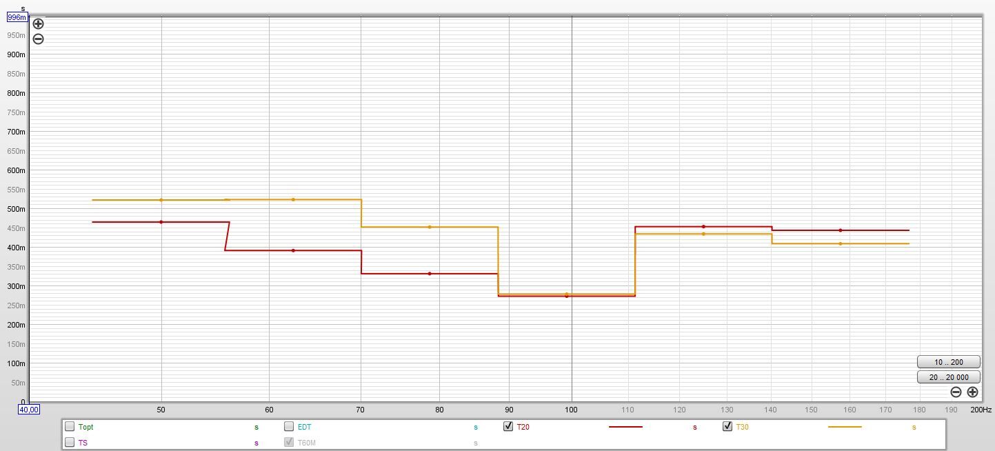

Tamoo
alphamooncam #166888 üzenetére
Fapaci is megírta már, hogy a szubtartomány utózengését nem érdemes vizsgálni 80Hz alatt.
Persze nyilván köze van az esetleges "terjengéshez", de nem tudod mérni normálisan, hogy mennyi is az annyi, mert tele lehet mérési hibákkal.Utózengésem pontosan annyi most is mint akkor volt, mert nem változott semmi. Akkor hiányérzetem volt, most meg nincs. Ezen nemigazán van mit magyarázni. Lehetne rajta javítani, de jelenleg nincs kedvem basszuscsapdákat építeni. Majd talán egyszer ráveszem magam. Mivel nem olyan rossz a helyzet, így nem érzek erősebb késztetést.
Én egy percig sem mondom, hogy a magas utózengés nem káros, de ellentétben veled azt mondom, hogy a nagy kiemelés is ugyanúgy az. A kettő dolog pedig azért valahol össze is függ...#166887 ada19: Nem volt dolgom X4200-al. Egyéni igényszint kérdése. Mozin én elvoltam a 4308-al is, bőven kiszolgált teljesítményben is. Ha nem SINAD stb. értékeket nézünk, akkor a hangminőséget elég szubjektíven ítélik meg az emberek. Az lesz a jobb hangminőségű ami jobban tetszik hangkarakterben.

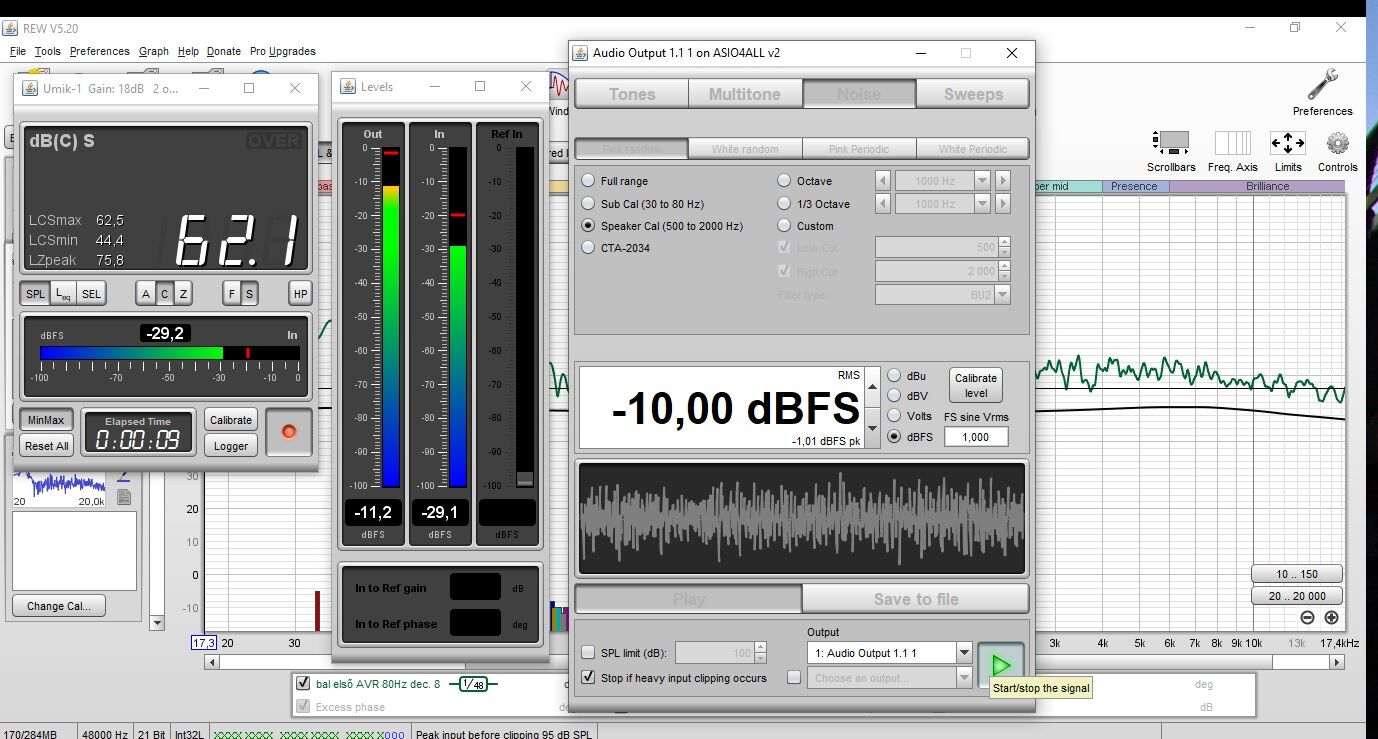

Eddig minden hangsugárzó small-ra volt állítva, vágás minden 80Hz-en, szub mode LFE és LPF for LFE 120Hz.
De most rámértem úgy is, hogy a frontokat átállítottam large-ra, a vágásnál pedig Full Band és az a helyzet, hogy zavarba ejtő a látott eredmény.
Teljesen fordítva működik és lövésem sincs, hogy miért...úgy olvastam itt, hogy :
Házimozi esetén a master volume:0, REW mérőjel -30dB és kb 70dB-t kell mérned a hallgatói pozícióban.nekem meg:

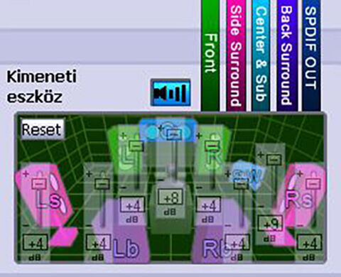

"Analóg skálán +3dB a plafon, nem mennék-e fölé, még akkor se ha egyébként lenne rá lehetőség."
Szóval csak a szubot lehet maxra tekerni, ezt nem.
Komolyra fordítva a szót, a cavern/eq apo-s 15dB-es "veszteséget" valahol muszáj vagyok kompenzálni (hogy elégséges hangnyomást érjek el), egyébként én se nagyon tolnám pluszba, bár fogalmam sincs, hogy ez okozhat-e bármi problémát. Valószínűleg nem, mert a 15dB-es szoftveres lekorlátozottságom miatt amúgy sincs durván erősítve a kimenő jelem.
A két kiugró érték a szub és a center. Szubnál még el is bírná a Crown a maxra tekert gain-t, de a centert hajtó hídba kapcsolt t.amp-nál muszáj vagyok egy kicsit visszább venni, mert a hidalás miatt rosszabb a jel/zaj arány és ezt csak jelszinttel tudom kompenzálni. Nekem a pc után már nincs hangerő szabályzásom sehol.python1 Unidriver

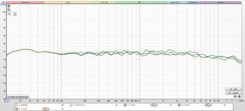

Én ezen az SPL grafikonon jókora kiemeléseket látok nem pedig ízlés szerint megemelt mélytartományt.
Az a baj Te a saját rendszered szerint akarsz megideologizálni mindent.Biztos az enyémre is gondoltál túlméretezés címszóval, de én nem tudom nálam mi van visszavéve a szubból, a jelszintje a legmagasabb, a Crown-on pedig 16/20-as álláson van a gain poti 1.4V-os érzékenység mellett. Az összes többi végfok is hasonlóan van beállítva. Emellett van egy viszonylag sima frekimenetem és nincs emelve manuálisan a mély bemérés után. Nincs túlméretezve a szub. De ha túl lenne akkor is inkább úgy legyen mint alul.
(A center azért van jobban feltolva, mert ott visszább kellett vennem a gaint a többitől.) -

Mutatnál egy REW SPL-t mondjuk frontokra hogy hogy mutat? Nem kötekedésből meg semmi ilyesmi, de sztem ott vagy nagyon nincs egyensúly, vagy annyira gyenge a sub hogy max körüli szinten éri utol a többi hangdobozt (feltételezve hogy az AVR -12 decibellellen belül szintben látja)

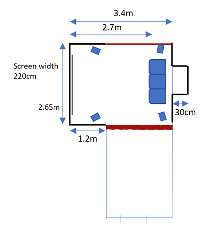

Dudee
alphamooncam #166228 üzenetére
Igen, ez az irány is megfordult a fejemben. Illetve én inkább úgy gondolkodtam, hogy az alapokat lehetőség szerint 'fizikiailag' kell rendbetenni, és nem utólagos korrekcióval.
Viszont biztos, hogy vannak helyzet, amikor jó alapot megteremteni sincs nagyon lehetőség.
Nálam az elsődleges, és megkerülhetetlen gond a 'terem' (szoba) mérete.
Ez egy nem használt helyiség volt a szuterénben, ahol azt csinálhattam amit akarok.
Viszont sajnos nagyon pici. Mármint szerintem nagyon jó itt mozizni, szeretem hogy viszonylag közel ülök a 100-as vászonhoz, de eddig senki sem panaszkodott, hogy túl nagy. Igazából kicsit közelebb is van húzva a fotel, így 'immersive'A gond inkább azzal van, hogy nincs hely nagyon szellősre rendezni a hangsugárzókat. Igazság szerint a mostani kialakítás még egy pici 5.1-es szetből (wharfedale dx1) és egy régebben zenehallgatásra használt Tannoy M3-ból épül fel. Erre bőven ráfér a csere, de azon meglepően jól szól ez így.
Hogy volna-e lehetőség 7.1-re, azt nem tudom.
Egy mozitermek építésével foglalkozó ember szerint még az atmos is simán megoldható lenne.Szóval nincs nagyon lehetőség tologatni, rendezgetni a hangsugárzókat, nem nagyon férnek el akusztikai korrekciós elemek. Egyedül annyi, hogy a falakat halltex panel borítja, amiket beburkoltam fekete anyaggal. Ez így a vastag szőnyeggel nagyon jól megoldotta a magas tartomány reflexióit (nem méregettem, nincs felszerelésem).
Mélyekkel sztem itt nehéz játszani.És ezért gondoltam, hogy segíthet valamit egy jó szobakorrekció -és most is sokkal jobb a helyzet AVR-X1000 MultiXT bekapcsolása után.
De a fő drive az, hogy míg a projektor tudja kezelni a bt2020-at és a 4k inputot, addig a mostani Denon nem. -

Nem elektronika okozza a kiemelést, hanem a szoba, igen van beszakadás is 100Hz körül (itt nincs elektronikus korrekció, beszakadást ugye nem "illik" ilyen módon korrigálni), de egyáltalán nem vészes. Ha teljesen flat lenne 50Hz-ig a hangsugárzóm átvitele, akkor mégnagyobb lenne a kiemelés mint 10dB.
Ha az elektronikus korrekció további fázishibát okozna akkor azt hogyan kellene hallanom? Vagy ha tényleg okoz, akkor miért hallani jobbnak PEQ után a rendszert?
Igen, magas Q értékű szűrő van használatban, az egészből annyi hallatszik, hogy nincs az 50Hz-es irritáló kiemelés, semmi egyéb hátrányt nem hallani, ha hallanék akkor már rég váltottam volna FIR szűrésre vagy 50Hz-es akusztikai rezonátor(ok)t raktam volna a szobába.
Itt van a jobb és bal oldal utózengési görbéje, nálam csak sztereó a rendszer:

Tamoo
alphamooncam #165822 üzenetére
Ahogy korábban is hivatkoztam rá ( [link] ), fapaci írta hogy 80Hz alatt nem érdemes utózengési időt vizsgálni mert könnyedén lehet hogy hamis eredményeket látunk a grafikonon...
Egyetértek hogy nem kellene lebeszélni másokat a PEQ-ról. Szub tartományban nagyon hasznos lehúzni vele azt a pár nagyobb kiemelést ami jellemzően mindenkinél előfordul. Nálad is a "basszuscsapda" ellenére.

Tamoo
alphamooncam #165800 üzenetére
10dB-es kiemeléseket sem jó figyelmen kívül hagyni. Magam részéről nem gondolnám, hogy nálam nagyobb időzítési hibák vannak az EQ miatt (ami nem PEQ).

alphamooncam
alphamooncam #165650 üzenetére
Szóval a crossover 80Hz-en áll, a többi meg látszik alant.
Anno amikor a HM processzor kiválasztására került a sor, a legfőbb szempont az volt hogy - amellett, hogy megbízható márkától, profi színvonalat képviseljen - legyen rajta XLR kimenet, hogy azon keresztül hajthassam az aktív monitorjaimat.
Így esett a Pro szériás Denon DN700AV-re a választás.
Aztán amikor kézhez vettem - itthon talán az elsőt - szembesültem azzal, hogy bizony egyszerű, mint a faék ( lásd fent a menüt ), és bizony nincs benne semmilyen szobakorrekciós szoftver.
Szóval úgy gondoltam akkor, hogy ezt biza' jól beszoptam.
Mivel kísérletező kedvem, már akkor is megvolt, meg kezdett bennem kialakulni, hogy nem is biztos hogy annyira kell nekem az az elektronikus korrekció, meg hogy a problémát a gyökerénél lenne célszerű megoldani, így a figyelmetlenségem még inkább rákényszerített a szobaakusztika feljavítására.
Fapaci féle oktatáson is részt vettem, meg rengeteget olvastam, rengeteg munka volt vele, de sikerült.
Összefoglalva azt tapasztaltam, hogy kis alapterületen - 20nm alatt - is ki lehet alakítani jó akusztikájú hobbyszobát mozizásra, hifizésre.
Nem mondom, hogy mindenki maga számoljon, kísérletezzen, de az biztos, hogy kellett hozzá egy jó adag bevállalás, mert pl. Helmholz rezonátort senki nem ajánlgatott előttem, mint lehetséges megoldást, még Fapaci sem.
