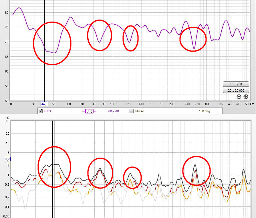

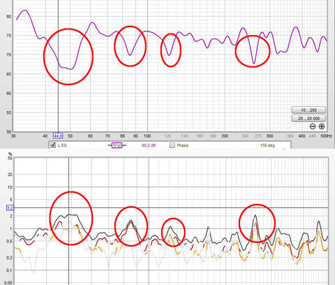

VoidXs
ctrlaltdel13 #168429 üzenetére
A kettő független, csak minden módosítás hat mindkettőre. Ne 1-1 görbe alapján ítélj, ha valamire mindenképp építeni akarsz, az egyedül a spektrum legyen. A torzítás abból fakad, hogy a driver vagy az erősítő határai mennyire vannak feszegetve.
I'am Dony
Hogyan mérted együtt csak 2 frontot?
Ez nagyon olyan mintha ment volna a sub is.... bocsánat. -
foltang
Én azt gyanítom, hogyha a tologatás hatására nem mozdul a 80 Hz-es beszakadás, akkor azt vagy a talaj, vagy a plafon okozza, így hiába tologatod, mert a távolsága a talajtól, illetve a plafontól a membránnak nem változik.
Bár szerintem nagyobb anomáliát okozhat az az üvegfelület az elsődleges reflexiós ponton jobb oldalt. -

Tamoo
ctrlaltdel13 #168424 üzenetére
Hanghullámok összeütközése okozza a kioltást, így ott emelkedik a torzítás.
Dorian
ctrlaltdel13 #168420 üzenetére
Dehogyis. Kiemelésnél, beszakadásnál, berendezés rezonanciafrekvenciájánál, fázishibánál, hangsugárzó túlterhelésénél, stb. A három féle görbét egyszerre kell vizsgálni
Dorian
ctrlaltdel13 #168418 üzenetére
És a torzítás görbe mit mutat?
Tamoo
ctrlaltdel13 #168411 üzenetére
A frontokat mérve volt? Vagy szubbal együtt? Vagy hogy?
Nekem is van állóhullám 80Hz-nél. Meg 50Hz körül is. Ezek már csak ilyenek. -

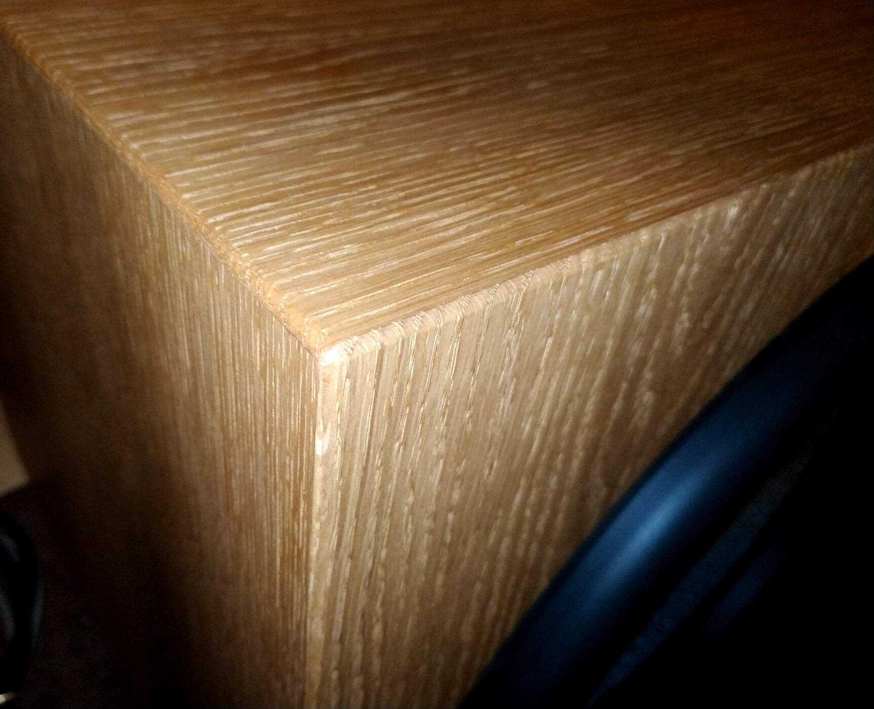

BBéci

lemmy9
ctrlaltdel13 #166521 üzenetére
Nem mondtam, hogy múlott bármin is. Gondolom így kérted.
De a lényeg, hogy elkészíthető az íves furnér. Ha van szaktudás. -
Khaosz55
ctrlaltdel13 #166501 üzenetére
Szép gratula.

python1
Ügyesek vagytok!
spiky03
Nah itt is alakul a molekula
Nagyon jól néz ki.
Én is puhitom már a szomszédot, hogy szub ládát kell majd csinálnia lehet. -

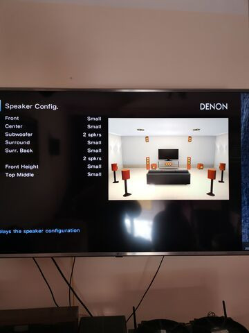

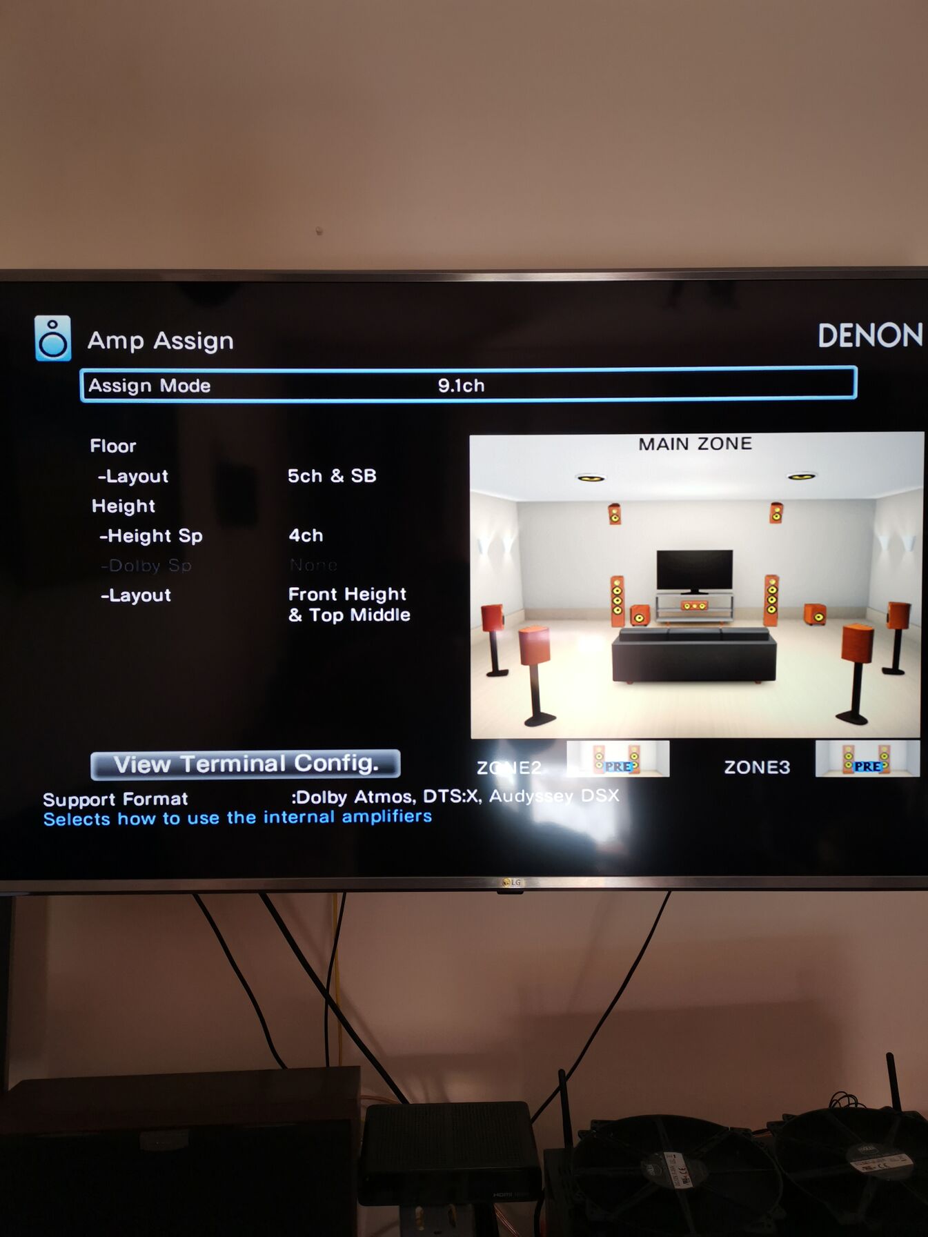

spiky03
ctrlaltdel13 #166185 üzenetére
Köszönöm az infót.
Akkor jól gondoltam, hogy a projektor lesz a ludas.
Esetleg egy HDMI splitterrel nem lehet kiküszöbölni?
Kijön az erősítőből és a kimenetén meg ott az egyiken a tv a másikon meg a projektor.
Így a tvt mindig érzékeli. -
