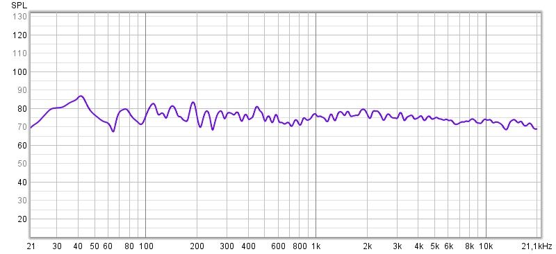

Hol történik a váltás? 80Hz-en?
Ahogy írták lehet időzítési probléma (sub távolságát állítgathatod), de mivel eleve egy szélesebb freki tartományt ölel fel a váltás és ha abban a tartományban vannak problémák, akkor van hogy akármit csinálsz az időzítéssel, akkor is lesz valahol beszakadásod. -
Dorian
skippper #177711 üzenetére
Az okozza, hogy a mélynyomód eleje kb. 0,9-1 m-re van a mögötte lévő faltól, és itt negyedhullámos kioltás keletkezik a távolságból adódó frekvencián.
A megoldás az, hogy tedd közelebb: 70 centi alatt legyen a szub eleje a mögötte lévő faltól. Így a kioltás már 120 Hz felett keletkezik, ami szub-szempontból már mindegy. -

Igen en is azt néztem hogy elégnek kell lennie.
Még teljesen új vagyok a REWhez de nem tűnt egy agysebészetnek, viszont az nem teljesen világos, hogy az Audyssey szoba eqját hogyan tudnám meghagyni. Töröljek ki mindent, lőjjem be a subot a Minidspvel majd kezdjem újra az Audysseyt (ez gondolom elbassza a gain és delay beállitásokat) vagy most a telefonos Audyssey appal kapcsoljam ki a sub beallítást, nullázam le a gain és távolság beállítás és így állitsam be a minidspt? -

Lehet, hogy az időzítés sem tökéletes, de biztos hogy vannak akusztikai problémák abban a sávban amik miatt nem fogsz tökéleteset mérni se 80-on se 60-on. Megprobálhatod 100-110Hz-en is váltani, lehet hogy mérve jobb lesz, de fülre nem tuti. De tologathatod kicsit a sub időzítését/távolságát is a frontokhoz képest, hogy mit mutat.
Na meg van hogy pl. egy ilyen beszakadás 20cm-el arrébb már nem látszik. -
