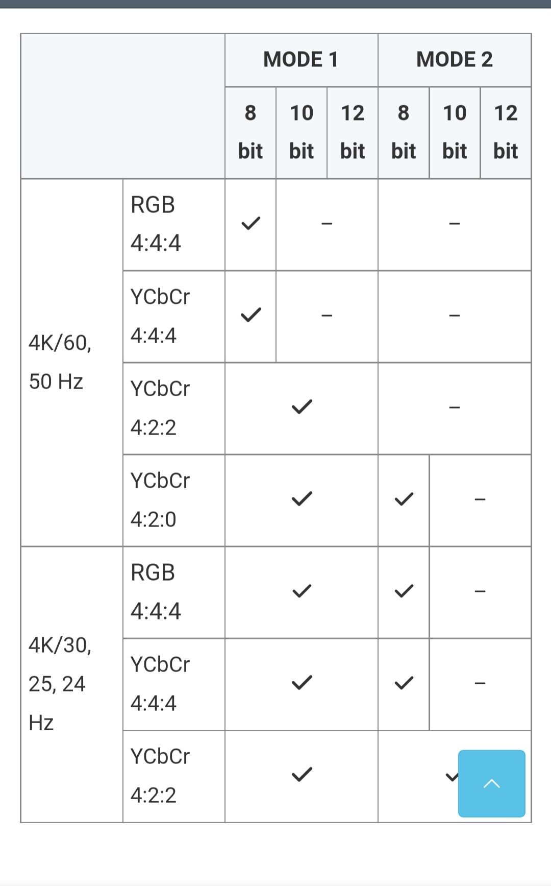

BBéci #181064 üzenetére
Tovább teszteltem a beállításokat, és 8bites limittel, és a 4:2:2 szín beállításra (talán) megjelent a kép. Viszont ha visszaállítom is működik. Az 50/60 Hz viszont azóta nem. Azok eltűntek. Valami nagyon nem kerek.
Kísérletezek még.
Az AVR directre van állítva, elvileg nem nyúl bele. -
Eleba
BBéci #181061 üzenetére
23,98 Hz-t, hogy kadenciahelyes legyen a film lejátszása, de megfelelne a 24 is. Szerepel a receiver leírásában, de valahol elakad a mutatvány. Közvetlenül a tv-re kötve megjeleníti. Most úgy néz ki, hogy 4K 60 Hz-ki tudom választani a filmet, elindítom, a lejátszó frekvenciát vált a film szerint, és a kép kikapcsol, a hang tökéletes. A filmet leállítva a kép újra megjelenik.
A képen látszik, mit tud. A mode1 és mode2 beállítást is próbáltam. [kép] -
