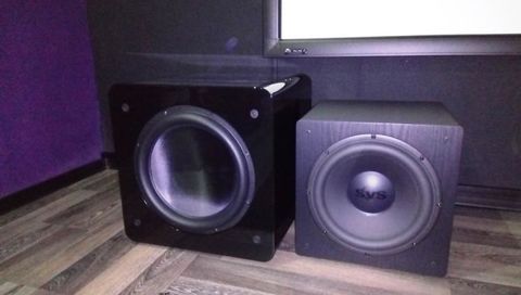

Lévén, hogy elég messze kell kerülnie a masodik szubnak az avrtől sajnos emaitt elég hosszú a jelút. Azért gondoltam, hogy az asszimetrikus jel (RCA) legyen minél rövidebb és ott egy aktív diboxal átalakítani szimmetrikussá majd vissza. Elméletben a hangképen nem szabadna változtatnia. Most egyelőre más megoldás nincs a fejemben, asszimetrikus jelet pedig nem vezetnék olyan messzire.
