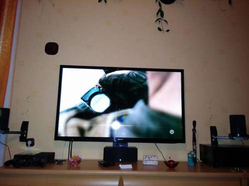

Volt már elől, hátul, a frontok közelebb húzva, széjjelebb rakva - de mindenhol érzem látom. Amikor a frontok feljebb voltak, akkor is láttam. Sanszos a valamilyen visszhang megléte. A hátsók nem kavarhatnak be?
Az előző felállásban a felső sarok polcon voltak és majdnem előre néztek.
Remélem a holnapi mérés, firmware frissítés megoldja ezt a problémámat, mert már tényleg nem tudom mire vélni a helyzetet.Különben a frontok jelenlegi elhelyezése már jónak mondható? Most még mozdíthatom kicsit feljebb ha javallott.
Esetleg a center tetején lévő media lejátszó is bekavarhat? Eddig nem volt ilyen baja, csak mióta falikonzolt és lábat kaptak a hangszórók.

A jelenlegi helyzet:
Az eredeti helyzet is ilyen volt, csak a center alatt nem volt láb, meg a frontok kicsit feljebb és beljebb voltak a tv-hez 1-1 fa virágtartó valamin.
Volt mérés a változtatás előtt is, után is de elég fals eredmények születtek. A hátsók nagyon közel vannak az ülő helyzethez és a mikrofon így fél m-en belül volt a faltól. Ettől függetlenül sok minden közre játszik abban, hogy a mérés nem lett jó. Holnap firmware-t frissítek és mérek még egyet, a mikrofont beteszem a kanapé közepére, min 1 m-re a faltól és max majd hozzáállítom a hátsókat, hogy az is megfelelő legyen.
Különben jut eszembe a center egy 40 cm magas szekrény tetején áll, s most tettem alá tartó lábakat is. A tv távolsága a centertől és minden más látszik úgyis a képen.kapi12: ezt gyorsan el kell adni, hangfalastól mindenestől, ha nagyon kicsi a keret akkor venni egy olyat amin van optikai kimenet és hdmi-vel csatlakozik a tv-hez. Ha egy kicsit több a cash, akkor erősítő és hangfalak.

A front oldal kiszélesedik, amikor használatban van a rendszer.Odébb húzom akkor, mert ha ott lenen mindig, akkor pont a hálószoba ajtóban lenne és úgy nehéz lenne bemenni oda.
@(#82139) Vikthor
Nem nagyon mozog az, azért nincs annyira feltekerve a szub.Gondolok a szomszédokra is azért.
De érezhetően jobb ez a Heco, mint a kis Yamaha volt az tuti. -
