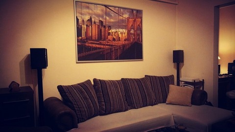

TV nem mai darab, Samsung 55"
Sub elhelyezés kérdés: első körben jó helyen van ott ahol a fényképen van, vagy tegyem az asztal és az első hangfal közé? Tudom hogy próbálgatással lehet az igazi helyet megtalálni, de valahonnan el kell indulni... -
