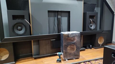

denesdr #178504 üzenetére
Ezt én is így gondolom, vagyis mérések, hallás alapján valóban így van, 200Hz felett 4dB-t emelnem is kell 1kHz-ig bezárólag. De érdekes, hogy mikor kivettem a sugárzót mérni, gyönyörű frekvenciamenetet mutatott, meg is örültem neki, hogy nem kell beavatkoznom DSP-vel, de úgy látom valamit mindig áldozni kell.
python1
denesdr #178478 üzenetére
Köszönöm!
A csövek egyszerű reflexcsövek, mondjuk direkt olyat választottam aminek ejéggé nagy a karimája körbe, így könnyebb beragasztani.BIGi75
Tulajdonképpen, először előtétfalnak indult teljesen besüllyesztve a dobozok, de aztán vagy 3X átvariáltam, most csak a center van beépítve, de talán készítek nekik egy "terelőfalat".
Olvastam én már sok mindent, azt is, hogy a vászon ne legyen közel a sugárzókhoz meg még egy rakás okosságot, biztosan számítanak valamit ezek a dolgok is.
De amit így sikerült összehoznom, nagyon hajaz a dedikált mozik hangjához, és élvezeti faktorához, PC-CAVERN pedig csodát tud tenni a rendszerrel, THX fal ide vagy oda.
Természetesen lehetne még 1-2 dolgon változtatni, de azért ez még mindig csak egy nappali. -

python1
denesdr #178461 üzenetére
Igen, valahogy úgy.
Viszont megtaláltam az ideális megoldást, amit a CAVER-nek köszönhetően sikerült összehoznom tegnap, így ezzel a beállítással tényleg hátradőlős lett az LCR rész, már csak a hátsók vannak hátra.
Tényleg iszonyat teret tud varázsolni a CAVERN, eddig 1 AVR/ processzor sem tudott ilyet, egyelőre atmost nem építek ki, úgyhogy jó darabig elég lesz. -
