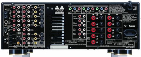

Ja, amúgy úgy is bejön a menü, ahogy te mondtad, koax mellett video rca, av2 video a tv-n, csak az erősítőn már monitor out-hoz kell csatlakoztatni, és a betanított táv.on az input gombbal kellett átváltani.
Én csak azt nem értem, hogyha a kurzor oldalra megy, akkor le-fel miért nem, valamit elszúrtak a távirányítón, vagy én nem jól állítottam be még mindig valamit? De logikailag ha oldalra műkszik, akkor le-fel is kéne neki, mert "egycsapat"-ba tartozik, gondolom én.
Nincs véletlenül két darab Denon avr-3802-höz való eredeti távirányítód, amiböl az egyik eladó? -

A setup menüvel léptem be a menübe.A haverral ketten tanulmányozzuk a leírást. A métert már megtaláltam 10 ceninként állítható a delay time-ben, de ott mindkét front külön állítható és a hátterek nincsenek és a le-fel nyíllal nem léptethető. Na mindegy, ezt még nem értem.
System Setup Menü
Power Amp Assigment
Speaker Configuration
SB CH Auto Flag Decect
Delay Time
Chanel Level
Digital In Assignment
Multi Vol.Level
On Screen Display
Auto Tuner PresetsEz nem a főmenü? Az OK gomb megnyitja és az OK gombbal lép tovább. Azt nem értem, hogy miért nem működik a le fel nyíl és a Delay Time-ben miért nincsenek bent a hátterek, ez még rejtély.

Mutattam egy havernak a Denon 3802-őt hátulnézetből. Azt mondja nem is jó helyre csatlakoztattam az rca-t, monitor out az is, de van az erősítőn felül is és alul is, azt mondta az alsóba kell csatlakoztani, én meg a felsőhöz csatlakoztattam.
alulra a video-svideo-nál. ha tényleg így van, akkor még nem lefutott a kör, holnap megint Debrecenben leszek, most nem vagyok ott
"Vagy nem lett volna szabad hiányosan megvenni az erősítőt."
Ááá, már csak nem hagytam ott a piacon, amiket írtál róla a haladó topikban és amikor hallottam hogyan szól stereo-ban.
Persze van benne valami, hogy távirányító nélkül nyüglődés, de jó állapotban van a cucc és legalább abban nem ért meglepetés, mint amikor ebay-ról vesz valamit az ember/merthogy ott "látatlanban" veszi.

Biztos kiír a saját kijelzőjén is valamit az avr amikor megnyomod a setup-ot, az onkyo pl. az első menüpontot jeleníti meg, és simán be lehet állítani tv nélkül is (kivéve a bemérést). Azt kéne tudni mit. Utána ha tudja melyik gombbal lép be lehetne tovább menni....de csak annak lehet segíteni aki hagyja.
attiss66
BBéci #154573 üzenetére
HDMI1, HDMI2, AV1, AV2/ezen van a videó és a component, a videóra állítottam/ és a TV.
Ez a távirányító, amit kűdtek a csehek.[link]
A menü ezen a setap menü. A setap menün 3 féle jön elő. PCM, DTS, Auto.
A net-en találtam egy régebbi Denon avr-3802 hírdetést, felhívtam a tagot. Már eladta a cuccot, nem emlékszik rá hogyan lett beállítva a távolság, de ő mintha úgy emlékezne, hogy nem is állította be a távokat.

attiss66
BBéci #154564 üzenetére
Követtem a leírásodat, de így se indul semmi. Ez a menü csak nem mutatja magát. Köszi az erőfeszítéseket, de ez így se indul. A tv-n semmi nem jön elő. hm. Egyelőre nem jut eszembe jobb, csak be kell vinni a szervízbe majd itt Debrecenben, hogy ott beállítsák, ha tudják, ha nincs olyan hiba benne, ami miatt nem tudja ezt a funkciót.

Megnéztem a dvd lejátszóval is, hogy a video out-ból a tv videójához csatlakoztatom, de semmi.
Találtam viszont egy vezetéket aminek az egyik végén videó+L és R hang van, a másik végén meg Scart csatlakozó, de out. Viszont azt az out-ot lehet cserélni in-re/tuner csatlakozás/. Veszek egy olyat, amig most itt vagyok Debrecenben és megnézem, hogy azzal nem jön e elő a menü. -

Ja, értem. Az erősítőn megvan a monitor out, de a tv-n 3 db videó rca van, zöld, piros, kék, oda melyik?
Amúgy van egy másik gubanc is. Az erősítő felett a rétegelt lemezig csak 7 cm van, most mértem le, a múltkor ránézésre mondtam a hézagot, a 10 cm-t, és úgy látszik nem gyött be. Akkor esztergáljak új oszlopokat? de akkor már 15 cm hézag lenne. Két oldalt szabadon van és hátul is.
