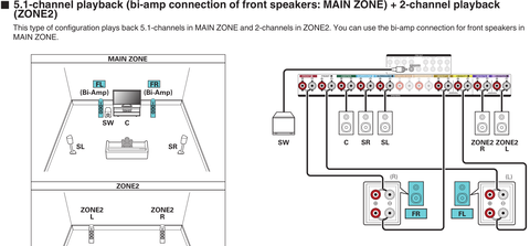

Marantz SR7013-as erősítőmre bi-amp módszerrel szeretném rákötni front hangsugárzóimat. A korábbi Onkyo erősítőn a felhasználói útmutató szerint a front portokra kellett kötni a hangszóró terminál mély csatlakozóit és a magas hangokat kiszolgáló csatit pedig az egyik háttérre.
A Marantzéban ezt nem fejtik ki külön, de az ábra alapján úgy tűnik mintha itt fordítva kellene bekötni.Mi a véleményetek, mi lehet a helyes módszer?

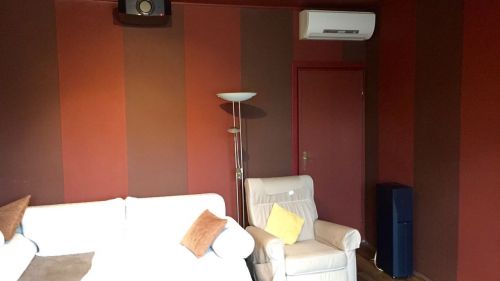

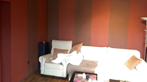

Háttérsugárzót keresnék meglévő rendszerünkbe, ami egy kicsit nehezíti, a helyzetet, az az, hogy nem tudom miként lehetne elhelyezni a mostaninál ideálisabban. A mellékelt képen látható, hogy az 5x5-ös szobában a a bal oldali fotel és fal között nem sok hely van. Ilyen tekintetben a jobb oldal szerencsésebb, ott viszont van egy ajtó, amit szeretnénk is használni, úgy hogy rendesen ki lehetne nyitni az ajtót, anélkül, hogy a hangfalalt leütnénk és a hangzás szempontjából is jó helyen az új hangszóró. Nem ragaszkodnánk az álló kivitelhez.
Jelenleg egy Onkyo TX-NR809-es erősítőnk van B&W CDM7 Special Edition frontokkal és Centerrel, a hátterek szerepét a régi B&W DM305-ös hangfalaink látják el. Most már inkább csak filmet nézünk és csak nagy ritkán nézünk koncereteket és elvétve vesszük elő DVD-Audio felvételeinket. Képek minőségért elnézéseteket kérem, sajnos nem sikerültek túl jól.
Válaszaitokat, ötleteiteket előre is köszönöm.
