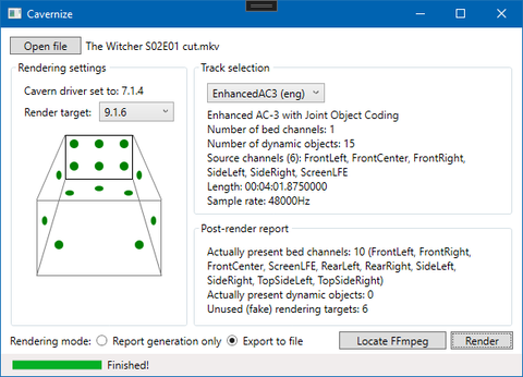

VoidXs
titanium_100 #176949 üzenetére
A ténylegesen tárolt adat 5.1, az Atmos ebből keveri ki a 7.1.2-t:
Az Atmos minden otthoni formája úgy működik, hogy az 5.1-ből vagy 7.1-ből egy kis segédinfó segítségével kikapja a plafonra, ami odavaló. A MediaInfo csak a csatornaadatokat képes dekódolni, illetve a dinamikus objektumok számát, de azt mindig beállítják a maximumra. Az erősítő csak azt írja ki, hogy melyik csatornákat lenne képes használni, hiszen nem tudja, hogy az egész film során bárhol lesz-e onnan hang vagy sem. Teljes elemzést csak ez a kis program tud csinálni, amiről betettem a képet, hamarosan ki fogom adni.
Egy Atmos-képes erősítőn szólnia kell a Netflix 7.1-nek. Mennyit szánsz rá? Mostanában borzalmasak az árak, még a legolcsóbbért is elkérnek 200k körül. A Jamo csak hangszórót gyárt, erősítőt nem, a fehér erősítő pedig ritka, mint a hozzájuk hasonló holló.
VoidXs
titanium_100 #176947 üzenetére
1. 35 nm rengeteg, oda átlagos hangerőre is egy R-112SW kellene. Ha megoldható úgy az elhelyezése, hogy közel tudod tenni magadhoz, egy KRK S10.4 vagy akár egy JBL LSR310S is elég, de ezeknek az ára 120-ról felugrott 170-re az utóbbi időkben, így 100 körüli jó subot már sajnos nem tudok mondani.
2. A frontok tetejére tett Atmost nem ajánlom, annál az is jobb, ha front height-okat szerelsz fel.
3. A Netflix filmjei úgy néz ki, hogy valójában 7.1.2-k (fixen, ennél nagyobb rendszeren se lesz jobb), Atmos-képes erősítövel ennyi is jöhet ki az 5.1-es csomagból. Csak régi lejátszók és (még) a PC-k állnak meg 5.1-nél. Így néz ki lejátszás közben, például a Witcher:
4. Az Atmos-képességet mindenképpen ajánlom, már olcsón is kapni, és nem csak Atmosra jön jól, hanem akkor is, ha 7.1-re fejlesztenél, Netflixen például csak ilyen erősítővel szólalnak meg a hátsók.
