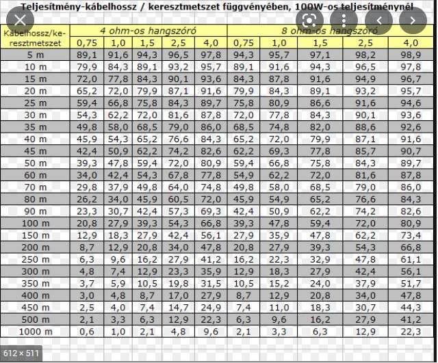

Akkor ezt jól benéztem. Akkoriban nem volt ismert ez a táblázat számomra sajnos, inakustik silver line 2X1.5-öt húztam be a SR,SL-nek és az Atmosnak. 10 méteren bellül van az SL-t kivéve ami 15 méter.
Minden 4 ohmos és ezen táblázat szerint ennyi veszik el a vezetéken. Újrakábelezni nem fogom a 5-6% veszteség miatt a 2.5-ös kábelhez képest. Azt majd megoldom erősítő erőből, van hozzá elég. -

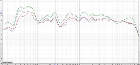

Akkor nem küldöm el mert én úgy csináltam, hogy minden egyes szub RCA kábelét az AVR kimeneteire kötöttem. Tehát a FL,FR,SL,SR-re. Nyilván a hangsugárzókat lekötöttem, csak a sub ment. Azt is beállítottam, hogy 20-120Hz-ig korrekciózzon.
Ezért lett rossz, nekem minden egyes kimenetre és bemenetre adott EQ txt-t nyilván csak az out-ot tudtam feltölteni. Minidsp-n 2 bemenet és 4 kimenet van és én csak egy bemenetete használok. Gondoltam, hogy ez lesz a probléma.

Csináltam több mérést is.
- 5.1-es mérés
- Front oldalon lévő subbok mérése
- Hátsó subbok mérése
- Összes szubb mérése külön csatornákon ahogy beszéltük.
Melyiket küldjem ?
Illetve a cavern ad bemeneti illetve kimeneti korrációt, de a mindsp-n egy bemenet 4 kimenet van. Tehát vagy egy bemenetet és 4 kimenetet tudok korrekciózni. -

RCA-kat bekötöm az AVR kimenetére, FR, FL, SR,SL csatornákra.
Megmérem, korrekció, export, import és ellen mérek rew-el.Kíváncsi vagyok milyen lesz.

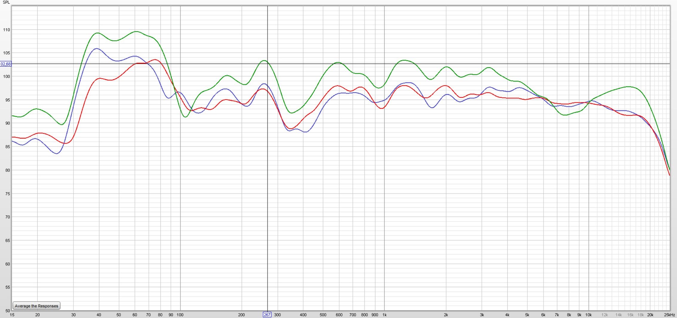

"A Cavern relatív távolságot mutat, azaz hogy mennyivel vannak messzebb a legközelebbitől."
Tehát a kapott értékeket beírom az AVR-be, akkor az úgy megfelelő ? mert itt 0-ás értékek is vannak. Szerintem a Rotel is relatív távolságot néz mivel ha egy hangsugárzó értéket változtatok akkor változik az összes eltolása. Anno voltak fázis mérni nálam és ezért sem tudták beállítani. Ha pl kimérték a FL távolságát és hozzá állították a FR-t utána elmászott mindennek a fázisa. Miden egyes hangsugárzó állítás után ment minden amit már beállítottunk. Írtam is Rotelnak hogy miért van ez. Persze semmi válasz."4 subot tud mérni és exportálni, csak kösd őket mondjuk a frontok és hátsók helyére, majd állítsd át őket QuickEQ-n kívül subra."
Ezt nem értem teljesen. Addig megvan, hogy 4 subot beállítok a Caverban. Viszont amikor a mérés van, akkor egy jelet kap a AVR-ből ami megy a minidspHD-ba és onnan van 4 csatornára elosztva.
Úgy tudom elképzelni, hogy minidsp-ben kikapcsolom a csatornákat és egyesével megmérem őket. Mert ha egyszerre mérem akkor a cavern mind a 4-re fog eq-t csinálni tehát a komplett bemenetet kéne eq-ni, nem egyesével a csatornákat.Vagy most nálam a csík tolja a repülőt ?
