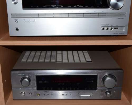

Azaz érdekes, hogy most rákötöttem a hangfalakat egy samsung hifi erősítőjére, és ott szóltak...
Akkor ezek szerint a sub ládában van a gebasz? -

Átkötöttem a frontokat, a jobb eleje a másik kábellel sem szól!
Mit lehet ilyenkor csinálni ? Vissza kell vinni a Denont 360 kilométerre ahol vettem?
Hoppppá!!!!!!!!! ezt nagyon benéztem
A kábelt cseréltem fel és így nem szól a jobb front, akkor a kábel a hunyó!!!! Na de evvel mihez kezdjek? Daraboljam kisebbre?

Egy Denon AVR-1312 erősítő, egy Eltax 5.0 szett és egy Eltax aktív mély.@Norbi:
