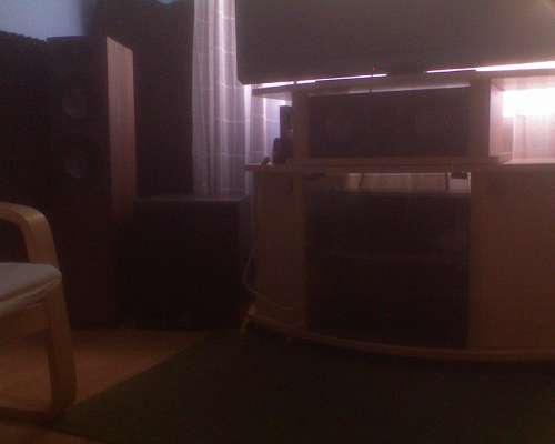

Szerintem a jelenlegi elrendezés az élhető és bővíthető változat. Ha berakod a sarokba a hangsugárzót, az nagyon nem lesz jó. Én amiatt rendeztem át a nappalit.

De a bal hangfalat elé kéne rakni.A háttereket a hallgatási pozicíótól 90-110 fokban a falra,a füledtől 60-90 cm-rel magasabbra.És természetesen hosszába kellene elrendezni.

Azért nem jó, mert keresztben van. [link] [link]

Ja így értem, akkor az két kanapé, és egy fotel.
A keresztbe elrendezett alapból nem jó.

Szerintem az arányokkal van egy kis gond. Egy ülőgarnitúra ennél jóval nagyobb.
A frontokat nem jó ennyire a falra tolni.

Az első rajzon látható verzió jobb, de legyen szimmetrikus a center vonalára a többi hangsugárzó elhelyezése.
Nyilván a hely megszabja, hogy mit hova lehet tenni, de ha már rendezkedik az ember, akkror lehetőleg szimmetrikus feállítású legyen a hangsugárzók helyzete. Magyarán az azonos párok ( L-front, R-front ) egymástól való távolsága egyezzen meg a L-Surround-R Surround távolsággal. A Surround hangsugárzókat kissé befelé, a szoba közepére kell célozni. A Szubbasszus, vagy mélysugárzó legyen a Center és az R-Front között, a Centerhez közelebb elhelyezve, a padlón.
Nyilván számtalan variáció lehetséges az adott szobában is, érdemes néhány órát rászánni a hangsugárzók helyzetének "behangolására", mert nagyságrenddel jobb hangzást érhetünk el a hangsugárzók jó elhelyezésével. A többit az elektronika beállításával kell megoldani.Üdv!

Csak az a jó megoldás hogy a füleddel egyvonalban vagy kissé hátráb és 60-90 cm.-el a füled fölött. Tehát NE ágy mögé hanem mellé tedd,veled kb egy vonalban,csak magasabbra. -

Kicsiknél 20-30 kell a faltól, álló dobozoknál általában minden irányban legalább 50-70 centi szabad helyet kell hagyni a hangdobozok körül. Nagyobb példányok akár 1 métert is kell.,ezt próbával is eldöntheted... Ha közelebb rakod az a mélyhangok és a térérzék,térábrázolás rovására megy, valamint kioltás keltkezik.
Ugyanilyen fontos (ha nem fontosabbb) hogy ne legyenek kopár falfelületek valamint ablakok lehetőleg jól be legyen épitve (függöny, szőnyekek padlón is, növények,könyvespolcok, szekrények..) -

Szerintem az sem jobb, ha a TV mögül vakít a nap közvetlenül a szemedbe, arról nem beszélve, hogy akkor az ablaknyitás is problémás lehet. Szerintem az első variáció a legjobb.

A jelenlegin ne módosíts! TV-t ablakkal szemközt eleve nem praktikus elhelyezni, ezen felül közvetlen fal mellé nem szerencsés frontot sem állítani!
