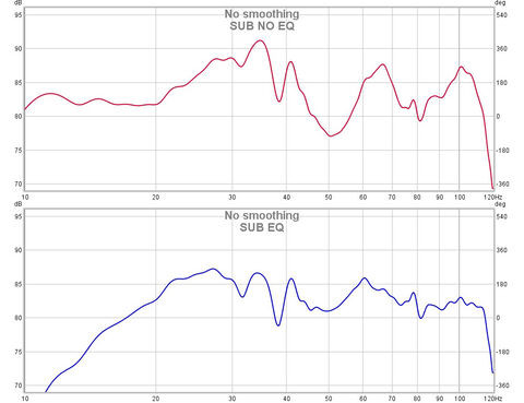

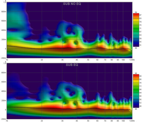

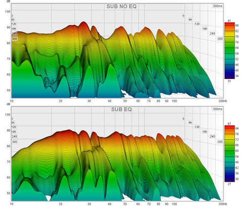

Persze, az. 40Hz-en durva kiemelésem van, átraktam a szubot egy másik helyre ott javult, de még ott is nagy volt, aztán jött a grafikus EQ. Majd rakok be képet EQ nélkül is.
De még így is vannak bajok, 100-150Hz közt szinte minden csatornán van valami nagyobb kioltás amivel nem tudok mit kezdeni. Majd próbálom kinyomozni mi lehet, csak egyelőre túltoltam a témát, kicsit visszaveszek. -
