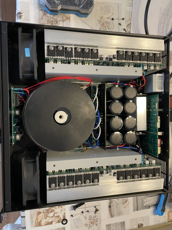

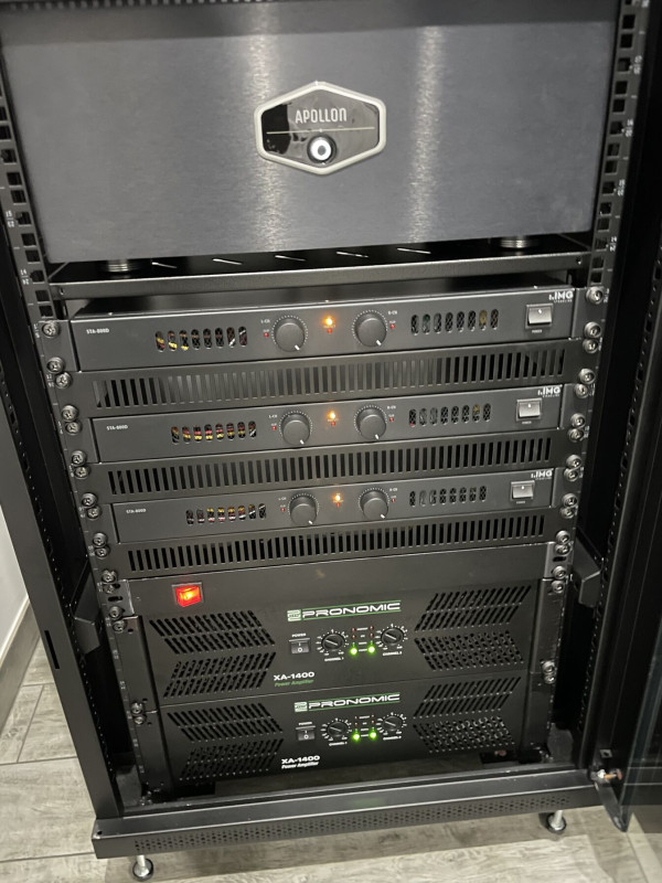

Baromi jók ezek a pronomic végfokok.
Nálam 2 darab 1400-as van. 4 darab 18”-os BMS subwoofert hajtok velük. Ventilátor csere után teljesen hangtalan és emellett hűvös marad.Nagyon beteg cucc. A felépítése pedig szerintem példás.
Igazi professzionális végfok, folyamatos üzemre tervezve.És a súlya…. 36 kg tömör gyönyör darabja

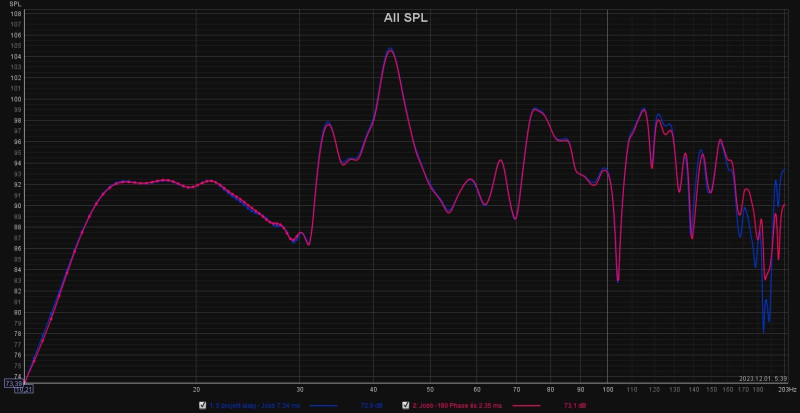

Ez alapján még nem lehet megmondani biztosan melyik a jobb, de a következő értékek vizsgálata azért már árulkodó:

Én mérnék együtt is szubot.
Az alignment sokszor mutat fals képet, vagyis én még nem kaptam visszamérve azt amit "jósolt".
Lásd Tamó vidijét.Nálam most 0 delay-el a legjobb az átvitel(egy oldali,de nem szimetrikus elhelyezés).
Ha késleltetgetek a lecsenges jelentősen szarabb a grafikon szerint.🤔 -
