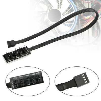

Az alaplapomon csak két 4 pines ventilátor csatlakozó van, viszont három PWM venti kellene a gépembe. Ha veszek egy ilyet és az egyik csatlakozóra két ventilátort kötök akkor az fog működni PWM módban?

Miért nem egy kábelt használsz 3-4 ventihez? ARCTIC PST Cable Rev.2

Kicsit off, ha 3 ventit kötök egy csatira az alábbi módon, az okozhat gondot? Tomahawk Max, P12 PWM ventik, 2 db Y elosztóval megoldva. Várok a kínai pwm elosztóra...
