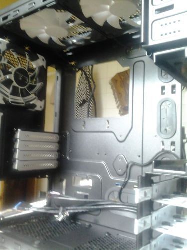

Kinéztem egy ENERMAX Twister pressure UCTP12P ventilátort, ez elméletileg jó hozzá, másnak is ment vele.Mi a véleményetek erről a ventiről?
Illetve táphoz 3 vagy 4 pins ventit kell venni?

A lapod gyártói oldaláról le tudod tölteni az ASRock Extreme Tuning Utility-t és azon belül be tudod állítani.
(#20350) 8thEz a venti arra jó,hogy kergesse a levegőt.Nem tudsz szabályozni?Mert ha igen,akkor célszerűbb lenne valami erősebbet választani-leszabályozva az is halk,de ha kell van tartalék.[ Szerkesztve ]
