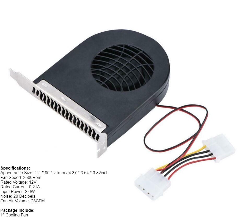

Ha a VGA hűtése a cél, akkor egy olyan megoldás lenne hatásos ami tolja a friss levegőt a borda felé, de ez pont fordítva működik.
Ha megvan próbáld ki, de én nem adnék érte pénzt.
Az előttem ajánlott se rossz, de van egy kicsit költséghatékonyabb megoldás is.Vagy a borda méretétől függően,esetleg házilag is mehet rá ventilátor.

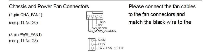

A PWR_FAN csatlakozón fix 12V-ot kap a ventilátor. Amit ide kötsz az folyamatos max fordulatszámon üzemel. Ezt a feszültséget esetleg csökkentheted egy 12-7V adapterrel, de szabályozásra nincs lehetőség ezen a porton.A 4 tűs csatlakozó kizárólag PWM vezérlést tesz lehetővé a BIOS-ben meghatározott módon.

Segítségetek szeretném kérni:
A régebbi, ASRock 960GM-GS3 FX alaplapomnak ilyenek a venti csatlakozói:
A kérdésem, hogy a 3 tűs Power Fan connector "PWR FAN SPEED" tűje ugye a venti fordulatszámát takarja?
Ehhez tartozóan a Biosban semmit nem tudok állítani.Vajon ezt azt jelenti, hogy az ide csatlakoztatott venti max fordulatszámon megy mindig?A 4 tűs Chassis Fan Connector PWM-es vagy nem? A "Fan Speed Control" tű lenne a PWM vezérlőjel? Vagy mi?
Ehhez tartozóan a BIOS-ban tudom állítani, hogy Full-on legyen-e, vagy 1-9-ig manuálisan beállíthatóan. Tehát nincs automatikus szabályozás, jól látom?Köszönettel várom válaszaitok.
