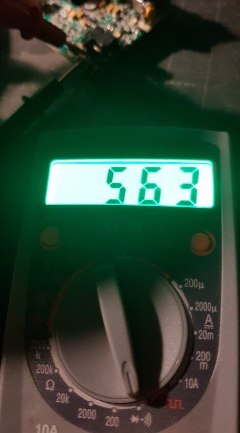

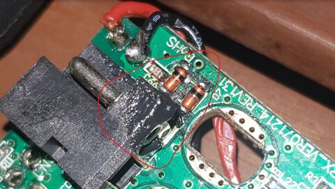

Méregettem, szerintem rendelek is mivel nem egy drága cucc (többet is, viszont 12 voltot mértem az egyiken).

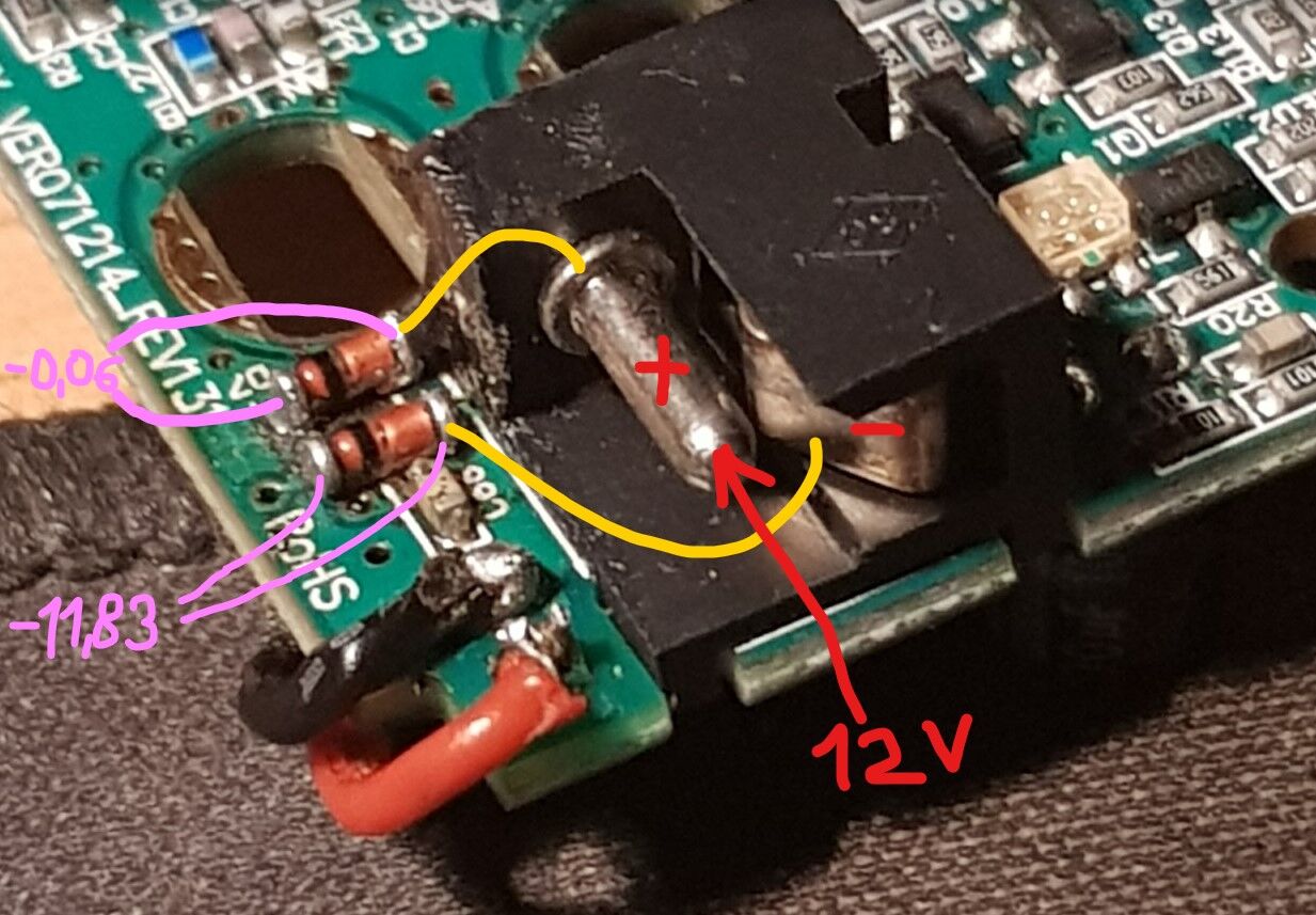

(Ez az utolsó, többet nem zaklatlak)Fényképeken mutatom egyszerűség kedvéért mi az amit méregettem:
Sehogy sem sípoltak, de ha a tápcsatlakozó felőlihez érintetem a + és a másik felükre a - végét a multiméternek akkor ezt írta: [kép]
Viszont néztem hogyan kell ezeket vizsgálni. Kétféleképpen, egyik ez amit az előbb leírtam, ha mutat valahányszázat akkor rendben van. Másik, hogy adunk áramot neki (rádugtam hozzá megfelelő polaritású, feszültségű és áramerősségű tápot) és érintsük össze a két végét a multiméterrel amit 20V DC-re állítunk. "Ha a zénerdióda a megfelelő feszültséget adja le akkor a dióda hibátlan" (ez az amit nem tudunk mennyi a megfelelő) ezt mértem: [kép]-piros az adapter és annak polaritása, feszültsége
-sárga: mi mivel van összekötve méregetésem alapján
-pink: amit mértem a multiméterrel.Valszeg. a képen látható felső (-0,06 mért) lesz a hunyó de mindkettőt cserélem.
Írok majd konklúziót ha cseréltem már benne valamit.

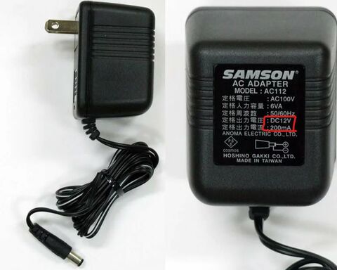

Közbe még utánakutattam:
Az adapter ami hozzá való annak itt van a kimeneti áramerőssége és feszültsége illetve polarítása:
Középen van a pozitív vagyis ha jól látom a képen amit csináltam akkor ott egyből a 12 voltot kapja meg vagyis egy 12V-os Zenerfeszültségű Zener-diódákat kéne (BZV55C12) odaforrasztanom.
Ezek MiniMELF tokozású diódák mindegyiknek ugyanaz a mérete netes írások alapján feszültségtől függetlenül. -
Guitar14
Goose-T #49476 üzenetére
Fú hát köszönöm szépen, délután megpróbálom leforrasztani őket, valszeg a tápcsatit is lekell mert a megolvadt műanyag kb. hozzáér.
Csak amit küldtél ott nicsn rájukírva semmi, ha a leforrasztás után se lesz a lapon semmi akkor gondolom sehogy nem lehet kitalálni milyen is kell hozzá.
