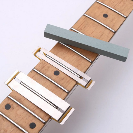

1. Vedd le a húrokat.
2. Húzd ki teljesen egyenesre a nyakat. Ellenőrizd, hogy valóban egyenes-e mindkét irányban?
3. Ellenőrizd a nyak szögét, egy hosszú vonalzóval a nyereg és a híd között. Ez kb. jelzi, hogy hogy fognak állni a húrok. Ha azt látod, hogy a hídnál túl magasra/alacsonyra kell állítani a babákat, akkor szar a nyak szöge, nyakzsebben kell reszelni vagy kipótolni. A nyakzsebbe csak olyan dolgot rakj, ami nyomás hatására nem laposodik el. Fa furnér jó, papír nem jó.
4. Ellenőrizd a bundok magasságát. Kell hozzá egy rövid egyenes tárgy (a céleszközt fret rocker-nek hívják), ráfekteted 3 bundra, ha a középső túl magas, akkor billegni fog.
5. Ha egy bund túl magas, első körben próbáld visszakalapálni, mert lehet csak kijött egy kicsit a fából. Ha nem, akkor síkba kell csiszolni a fogólapot.
6. Ha valamelyik bundból lecsiszoltál, akkor a teteje lapos lesz, ami nem jó, tehát egy reszelővel le kell kerekíteni a bund tetejét.
7. Húrok fel, állítsd be a nyakgörbületet.
8. Ellenőrizd a nyereg magasságát. Ha túl magas, le kell csiszolni az aljából, vagy egyesével kimélyíteni a húrok helyét. Ha túl alacsony, akkor kell alá tenni valamit, vagy veszel egy új nyerget.
9. Állítsd be a húrmagasságot a hídnál. Ha a 3. pontot kihagytad, itt fog kiderülni, hogy szarul áll a nyak.
10. Intonáció.Na amikor elviszed a hangszerészhez beállításra a gitárt, ő ezt fogja csinálni. A különbség, hogy neki van kéznél rádiuszos csiszolópapírja, megfelelő menzúrára vonalzója, bundreszelője, neked meg lehet, hogy nincs kéznél. A rádiusz kurva fontos, a nyereg, a nyak és a híd is ugyanarra a rádiuszra kell legyen állítva.
A Fendernek van egy setup guide-ja, ahol minden állítható paraméter le van írva (pl. hogy méred a nyakgörbületet és mennyi a javasolt érték), én innen indulnék ki.
Goose-T
Általában egész garnitúra bundot árulnak, vagy méterre veheted meg, amit neked kell levágni a megfelelő méretre. Nem árt, ha van egy rádiuszra hajlító kézi készüléked is.
A csiszoláshoz érdemes egy ilyen filléres kis készletet beszerezned AliExpressről, de lehet, hogy hangszerboltban is árulnak ilyet.
Goose-T
A csiszolás előtt még érdemes beleütni a kilógó bundot a fogólapba egy kis kalapáccsal. Hátha csak kidobta a fa a vájatából. Ha nincs sárgaréz kalapácsod, aminek az anyaga puhább a bundnál, akkor tegyél valami tompítóanyagot a bundra, hogy ne hangyjon benne nyomot a kalapács. Lehet egy bankkártya is akár.
Ha az ütögetés után is kilóg, akkor szedd le a húrokat, húzd ki egyenesre a nyakat, aztán mehet a csiszolás.
