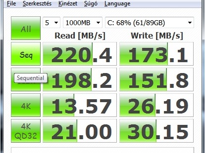

#21297
..és a a 64 gigás Crucial (Micron C400) M4 (i5-2400 @ 3500Mhz ) SATA3 -on :
(képbeszúrásra még tudnék gyúrni, úgy érzem
.. cseréltem a képet, de ezzel sem vagyok teljesen elégedett
)soldi3r : Kingston 96GB -s (SVP10096G valami ilyesmi ) SSD után gyorsabbnak érzem ezzel a rendszert. a 400-at nem érzem, de a Win7 érezhetően gyorsabban indul
