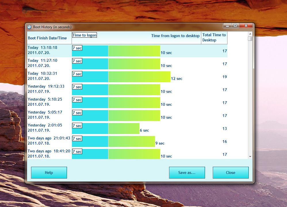

A leállás pedig 14-ről 6-ra
de mint írtam számítottam rá .,az eltérésre .....
Jön a firmware javítás a hibára.
