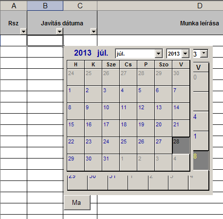

Felhasználván a leírásod, kreáltam magamnak egy dátumválasztót a munkafüzetemben (office2003).
Minden szuper de a megjelenése valamitől egyszer csak "tönkre ment", fogalmam sincs mit csináltam, de akármit módosítok most már így jelenik meg. Talán jobban végiggondolva onnantól lett rossz hogy a 3. oszlopra is akartam egy ugyanilyet term. módosított kóddal.
Így jelenik meg:
Két naptárnak látszik de ténylegesen csak egy, a belső naptár a kattintható, viszont úgy tűnik hogy a nagyobbhoz illeszkedik a gomb. Ha kattintok egy dátumon akkor a külső eltűnik. És a külső megfelel a megadott méretnek.
Ez mitől lehet?Private Sub Calendar1_Click()
Cells(Selection.Row, 2) = Me.Calendar1.Value
End Sub
Private Sub CommandButton1_Click()
Me.Calendar1.Today
End Sub
Private Sub Worksheet_SelectionChange(ByVal Target As Range)
If Target.Column = 2 Then
Me.Calendar1.Value = Cells(Selection.Row, 2)
Me.Calendar1.Left = ActiveCell.Left + ActiveCell.Width + 2
Me.Calendar1.Top = ActiveCell.Top + ActiveCell.Height
Me.CommandButton1.Left = Me.Calendar1.Left
Me.CommandButton1.Top = Me.Calendar1.Top + Me.Calendar1.Height
Me.Calendar1.Visible = True
Me.CommandButton1.Visible = True
Else
Me.Calendar1.Visible = False
Me.CommandButton1.Visible = False
End If
End Sub -
