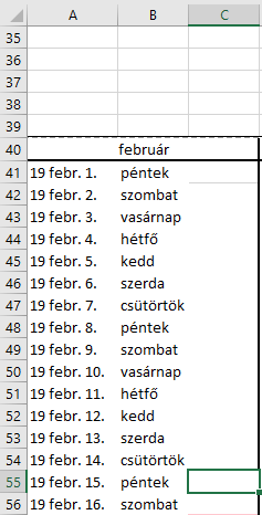

ny.janos
Delila_1 #39353 üzenetére
Amiért úgy csináltam, ahogy: a hosszú hétvégéken a szombat (pihenőnap) és vasárnap (munkaszüneti nap) előtt van egy csütörtökre eső, vagy utána egy keddre eső ünnepnap. A köztes péntek vagy hétfő pedig egy másik szombatra áthelyezett munkanap, amely így a szombat helyett pihenőnappá válik. Sajnos nagyon sok weboldalon megtévesztően rosszul szerepel, és ünnepnapnak titulálják ezt a pénteket vagy hétfőt. Én ezt szándékosan a szombatokkal megegyező formátumúvá kívántam tenni, ezért hoztam létre neki külön táblázatot.

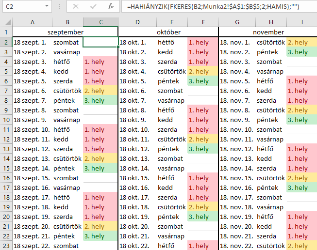

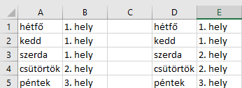

Delila_1 #38996 üzenetére
Közben megcsináltam egy ilyen képletet:
=HAHIÁNYZIK(FKERES(B2;Munka2!$A$1:$B$5;2;HAMIS);"")
Ezzel már működik. Na most itt jön a képbe az, hogy akkor kellene két táblát csinálom a munka2-be, a páros-páratlan hétre, és ehhez szerkeszteni a fenti képletet, ugye? Bocs, hogy nem a te képletedből dolgozom, de ez nekem nagyon jó a képletek megértésére, használatára.
Ilyen a két tábla most:itt a tábla nevek: A-B páratlan, D-E páros

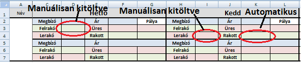

Ala
Delila_1 #38479 üzenetére
Nagyon szépen köszönöm!
Ha 50 db-ra szeretném kibővíteni, akkor így nézne ki a kód?
Sub Masolas 50()
Dim hova As Integer, oszlop As Integer
If Range("B4") > 0 And Range("B4") < 50 Then
hova = Application.Match(Range("B4"), Range("B15:B114"), 0) + 14
For oszlop = 3 To 15
Cells(hova, oszlop) = Cells(4, oszlop)
Next
For oszlop = 3 To 4
Cells(hova + 1, oszlop) = Cells(5, oszlop)
Next
Else: MsgBox "Hibás sorszám", vbCritical
End If
End Sub -

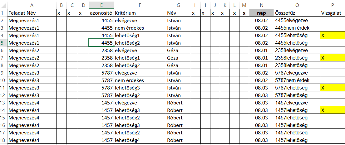

swoody
Delila_1 #38364 üzenetére
Fuuu ez nekem most picit bonyolult.
Amit beírtál annyi lenne az egész macro?
Az van, hogy a szöveg, ami összeáll a végére az összefézésből abba nem mindig 1-1 szó kerül változóként bele hanem van, hogy kettő-három is, gondolom ez tovább bonyolítaná. Rakok majd be egy példát.
Lehet nem vágó, de ez a makró téma nem nagyon van közel hozzám.Egyéb: A munkalapok sort alul lehet duplázni, hogy ne csak 1 sorban legyenek láthatóak a lapok? Office 2010.

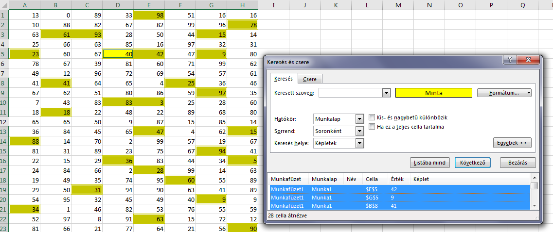

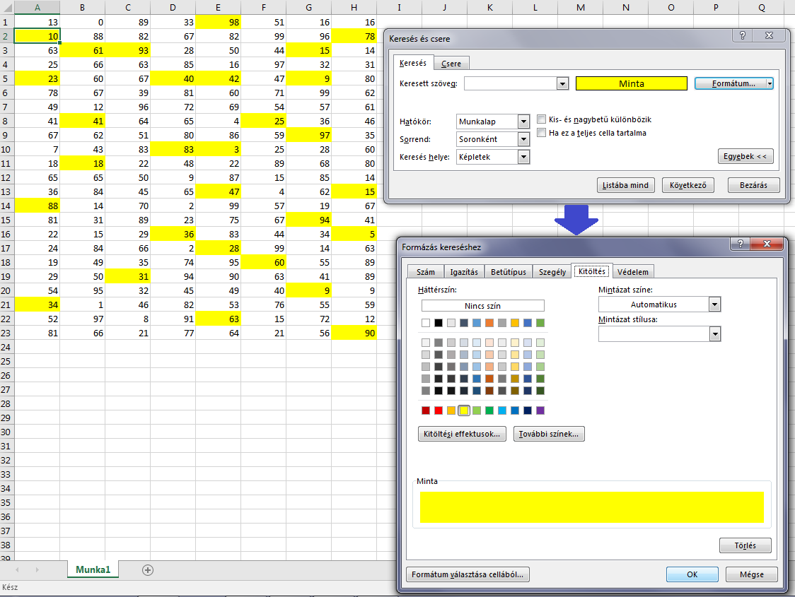

Delila_1 #38254 üzenetére
Koszi szepen ez mukodik de makrom nem pedig a makrofelvevovel felvettem. Tudnal esetleg segiteni
Van 3 sheet-em es az itt levo adatokat kellene egy uj excelbe masolni igy csinaltam:
Makrofelvevo elindit irany sheet1 a1 cella. Itt ctrl shift jobbra, le (tartomany kijelolese) majd file uj excel megnyitasa itt a1cella es bemasoltam a sheet1rol a dolgokat. Irany regi file sheet 2, itt b1cella ctrl shift le jobbra majd masolas, uj file a1 cella majd ctrl le( legutolso sor) es meg egyet le a kurzorral hogy ures sorba masoljam a sheet2 tartalmat. Majd u.a 3 -al. es amikor kesz akkor fel kene dobnia hogy mentes maskent en meg kivalasztom a helyet+nevet…Masik kerdesem:
Szeretnek siman cella szin alapjan szummazni (osszeadni cella ertekeket) google-ztam 1 makrot, de itt a tizedesjegyekkel gondba vagyok mert van amikor a makro(fv,module) vegeredmenye mast ad mintha egyesevel osszeadnam, ill van amikor total mas vegeredmeny pl 8 helyett 808
Function SumByColor(Cellcolor As Range, rRange As Range)
Dim cSum As Long
Dim ColIndex As Integer
ColIndex = Cellcolor.Interior.ColorIndex
For Each cl In rRange
If cl.Interior.ColorIndex = ColIndex Then
cSum = WorksheetFunction.sum(cl, cSum)
End If
Next cl
SumByColor = cSum
End Function
ezt makrot talaltam a neten
Esetleg nincs olyan makrod ami cella szin alapjan szummaz? Ill mi lehet a fentivel a baj?
elore is koszonom -
HoTaZo
Delila_1 #38263 üzenetére
Nálam Kamera néven van, de mivel rögzül azon a helyen, ahová teszem, így ugyanúgy csak a bal felső üres tartományba tudom kivetíteni. Nem rossza a megoldás, de ha valamilyen módon úsztatni lehetne, akkor tudna úszkálni a dátumok felett, mert az hétről hétre halad balra.
HoTaZo
Delila_1 #38261 üzenetére
Szóval, akkor nem hiába nem találtam a megoldást arra, amit akartam.
Persze, a színek áthelyezése is egy megoldás, de ha bővül a színek száma, akkor több hely kell nekik oda. Akinek meg készül, nem biztos, hogy fog átalakítással is bíbelődni.
De, akkor maradok annál a verziónál.
Köszönöm! -

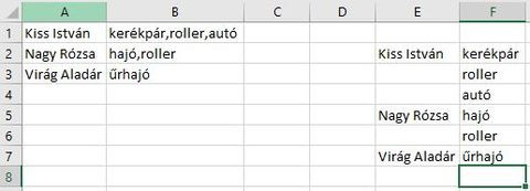

lcdtv
Delila_1 #38032 üzenetére
Igen azt néztem de az egymás mellé oszlopokba teszi, nekem meg egymás alá kellene. Találtam egy megoldást lehet másnak is jó lehet
Sub ChickatAH()
Dim rng As Range, Lstrw As Long, c As Range
Dim SpltRng As Range
Dim i As Integer
Dim Orig As Variant
Dim txt As String
Lstrw = Cells(Rows.Count, "A").End(xlUp).Row
Set rng = Range("A2:A" & Lstrw)
For Each c In rng.Cells
Set SpltRng = c.Offset(, 1)
txt = SpltRng.Value
Orig = Split(txt, " ")
For i = 0 To UBound(Orig)
Cells(Rows.Count, "D").End(xlUp).Offset(1) = c
Cells(Rows.Count, "D").End(xlUp).Offset(, 1) = Orig(i)
Next i
Next c
End Sub
csak egy hiányzik hogy külön fülre tegye az eredményt.
