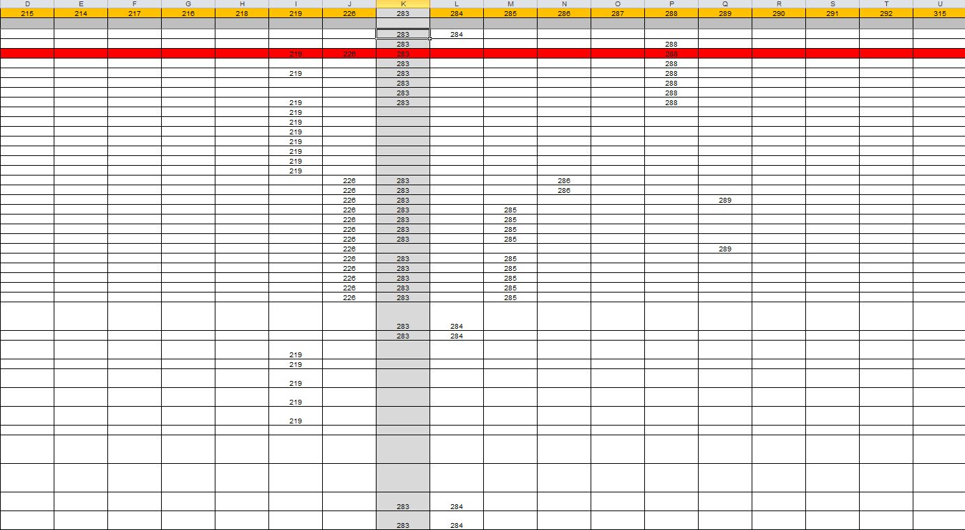

Olyan képletet keresek, amivel egy oszlop azon sorába kéne beírnia egy fix számot, amelyik utána levő oszlopok soraiban szerepel egy szám. Az utána levő oszlopok számát én adnám meg, mert valahol 1 valahol 10 oszlopból is kéne keresnie.
Minden oszlopnak van egy fix száma.Pl:
K oszlop azon sorába írja be a 233-at, ahol az M,N,O,P,Q,R,S,T,U bármely oszlop bármely sorában szerepel szám.
Ha nem szerepel szám, ne írjon semmit, hagyja üressen a cellát.Egy kép a jobb átláthatóság kedvéért:
Válaszokat előre is köszönöm.

Pont kérdezni akartam, de ebben a táblázatban már látom, hogy hogy is gondoltátok.
Nagyon köszönöm a segítséget mindkettőtöknek, ilyenre gondoltam pont. -
