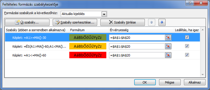

KaiotEch
#26327
Nem véletlenül kérdeztem ám...
A hónapok sajnos nem azonos napokból állnak, vannak ugye 31/30 naposak, meg a "fránya" február, ami 28 avagy épp szökőévben 29 napos.
Ha minden hónap 30 napos lenne, akkor Delila_1 megoldása hibátlan lenne, de így nem az, mert a 31 napos hónapok utolsó napját(pl 2015.01.31) nem jól fogja megjelölni.Röviden: a megfogalmazás nem mindegy, mert az 1 hónappal korábbi az nem egyenlő a 30 nappal ezelőtti megközelítéssel.
Természetesen, ha csak a megfogalmazásod nem volt egyértelmű és amúgy azt szeretted volna elérni, amire megfelelő megoldást kaptál, akkor minden OK.
