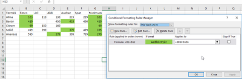

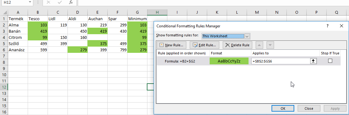

botond187 #39113 üzenetére
Ha jól tudom a MINIFS (nem pedig MINA) a 2016-os magyar nyelvű verzióban még nincs is benne, de a MIN függvény sem veszi figyelembe az üres cellákat. Tehát ha a tartományodban egy cella nincs töltve azt nem veszi nullának.
Tehát neked Mutt példájával élve elegendő a feltételes formázásban az alábbi képletet megadnod:=B2=MIN($B2:$F2)

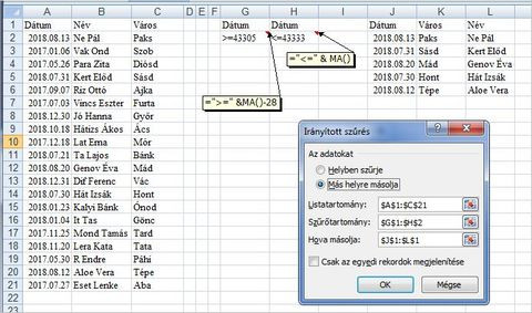

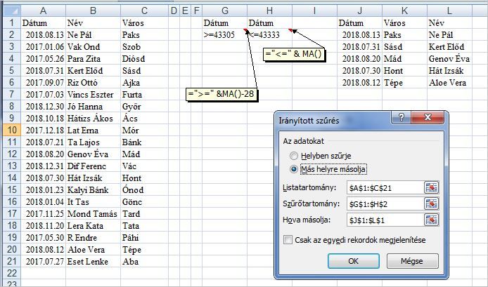

botond187 #38907 üzenetére
Irányított, más néven speciális szűréssel oldhatod meg. Adatok | Rendezés és szűrés | Speciális.
A G1:H2 tartomány adja a szűrés feltételeit. A két feltétel ÉS kapcsolatban áll egymással.
Látod, ahova kigyűjtöd a feltételeknek megfelelő rekordokat, nem kell azonos sorrendben lenniük az oszlopoknak, mint a forrásnál. Nem is szükséges minden oszlopot megjeleníted. -
