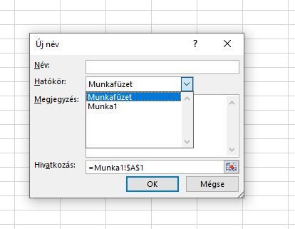

A nevek mindaddig megmaradnak a munkafüzetben, amíg ki nem törölted azokat - mindegy, hogy a munkafüzetben kézzel vagy makróval hoztad létre azokat. Tehát ismételt megnyitás esetén nem is kell már foglalkozni velük, hacsak nem módosítani szükséges.
Ha nem létezik a név, a Subscript out of Range (9 -es hibaszám) hibaüzenet adja tudtul.On Error Resume Nextnev=names("neve").nameif Err=9 Then ' a név még nincs létrehozvalétrehozod a nevetendifErr=0On Error Goto 0Üdv.
