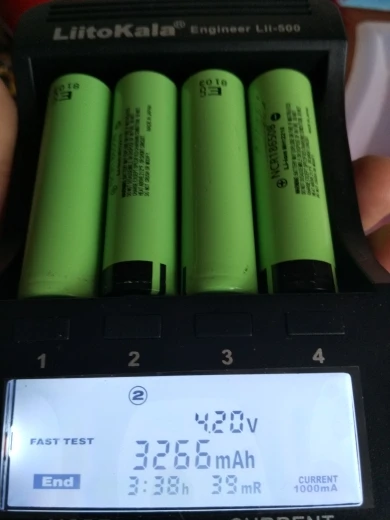

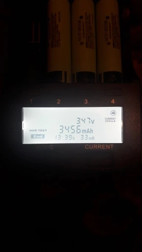

TeeJay
adam7027 #50346 üzenetére
feedback-ből fotók csak a legújabak
tessék ennyire kamu
[link]na 2dollárt megér akkor egy darab?
Panasonic-nak van kínában akkugyár, gondolom ilyen cellákat gyártanak kitudja milyen cuccokba mert nincs rajta Pana felirat, valaki ebből vesz 2 raklappal tök olcsón és már tolja is fel alira ennyi
miért ne lehetne márkás cellát venni jó áron free shipping mellett?gearbest és banggod-on ugyanez megy csak ott nagyobb haszonnal adja az eladó meg még szállítási költséget is szépen ráteszi. honnan tudod hogy neki nem 1dollár lesz a szállítás közben meg 5-öt is levon?
