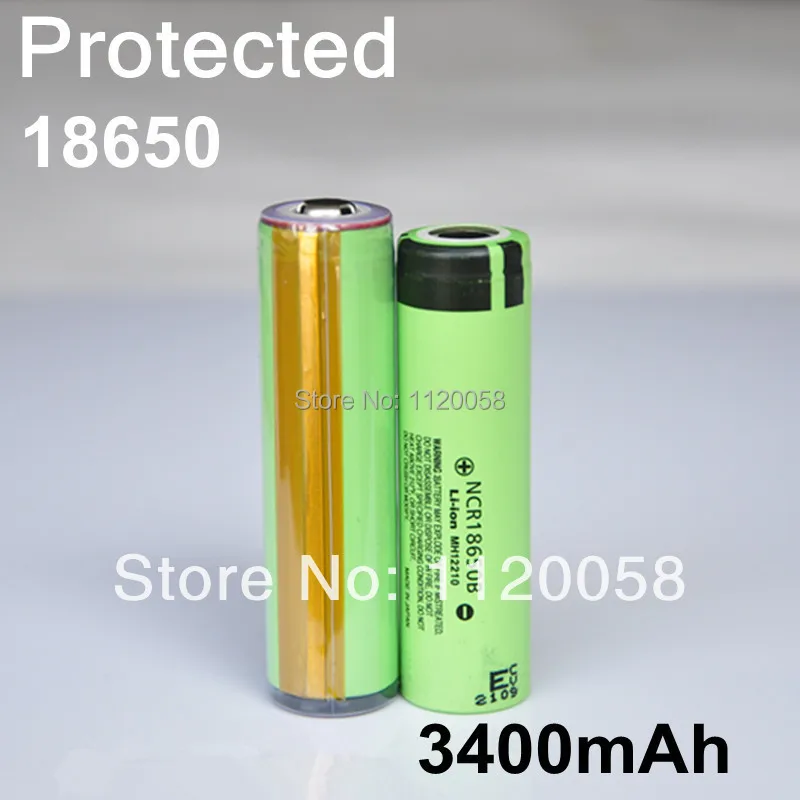

Az esetek 99%-ban a leírásnál ott van hogy protected vagy non protected unprotected stb.. Amúgy lehet a külsején is látni egyes akkuknál. Pl oldalt egy fém csík van. A nagy lámpagyártók akkui védettek, azoknál ilyet nem látsz, mert a fóliázás eltakarja a védelmet.
Illetve a védett akkuk hosszabb 3-5mm-el mint a nem védettek. -

Olyan védelem ami nem engedi túl tölteni/meríteni az akkut, illetve nem engedi túlterhelni. Amit itthon veszel az is Kínába készül nem máshol. Szóval nyugodtan lehet a bevált oldalakról. BG FT
Illetve ugyanúgy mint minden másba, itt is lehet gyári hibás. Ritka a hibás de sajnos bele lehet futni.

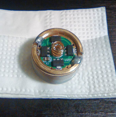

Driver
Attól függően hogy milyen fényerőt akarsz válaszd ki hány 7135 IC-vel rendelkezzen. 7135-önként 350mA kerül a ledre. Ha nem akarod hogy forró legyen max 7135x6-ot válaszd. Nem lesz baja a 8-astól se de mivel nem lép kisebb fokozatra felforrósodhat ha maxon hagyod.LED
Mindenképp 16mm-es verziót válaszd. Ez egy hideg fényű led. A központosító műanyag passzol erre a ledre.Akksit aliról nem tudom honnan érdemes venni. Ez a shop nem küld Magyarországra. Én Banggoodról vennék valami panasonic, samsung, LG vagy hasonlót.
