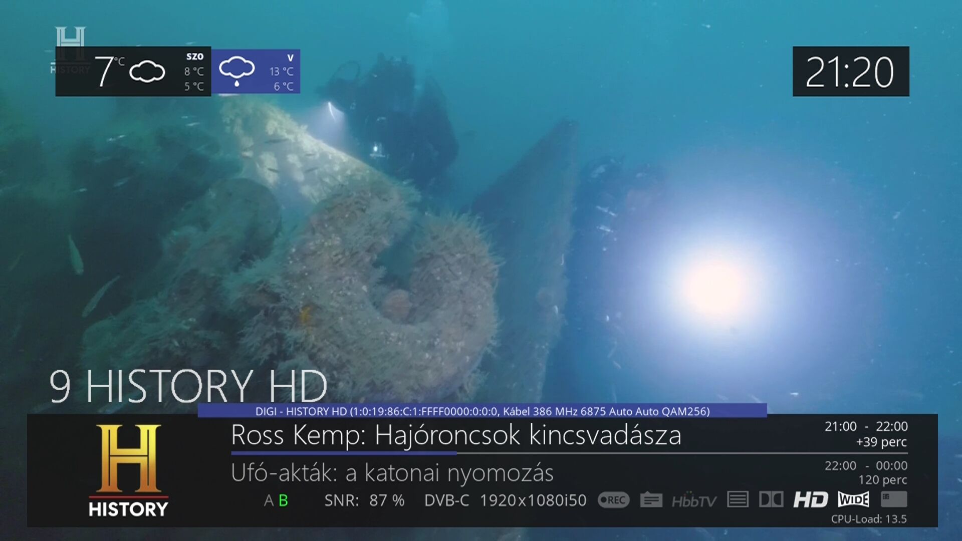

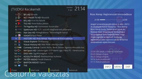

Nálam kábeltévé van (DIGI), az automatikus megoldások nem működtek. Eleve FTP-n, manuálisan raktam őket a megfelelő helyre (/usr/share/enigma2/picon).
Magát a HDGlass skint nem telepítettem, de a benne lévő fájlokat megtaláltan egy csomagban, több helyen is. Viszonylag kicsi felbontású (max. 150x90 és 100x60) piconokat tartalmaz, és nem transparent-ek. Próbáltam azokat is, nem tetszettek.
Ja azt nem írtam, hogy nekem a transparent piconok tetszenek, mert jól mutatnak sötét és világos képernyőtartalom "fölött" is, bármilyen keret és háttér nélkül.
És nem írtam még elégszer, több hasonló pakkot is átnéztem, és nem találtam meg mindent, mindenféle - köztük transparent - változatban.
Egy-kettőt ugyan találtam "hátteres" változatban, de így is maradtak bőven hiányzók. Tizenvalahány csatornához barkácsoltam PNG-t a pótlásukra. -

Atomantiii
#20350
Igen, tudom.
Először a csatorna/picon pluginekkel próbálkoztam, de egyiket telepítve sem jelentek meg a piconok a csatornalistámban.
De mint ahogy a pluginek választéka, az egyéb helyekről letölthető csomagok sem teljesek, nem mindegyikben van mindenféle, minden felbontásban (pl. a 220x132-es méret alattiak nagyon gányul néznek ki strech-elve).
És vannak olyan csatornák, amelyikhez nem létezik semmilyen.
Mondjuk ez nem ért meglepetésként, mert szinte mindegyik forrásánál erre külön felhívják a figyelmet...Szóval hosszas keresgélés után a nálam (DIGI kábel - DigiInvi kiosztás) fogható csatornáknak csak kb. 90%-ához találtam megfelelőt.
A többihez "alkottam".

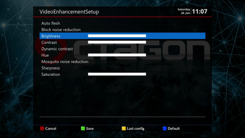

Na közben sikerült "kikukázni" valamit az Octagon fórumon (sajnos lényegi infó és egzakt megoldás nem nagyon van) - látszik, hogy nem én vagyok az első, aki felvetette.
Valaki kissé elnagyolta a menüpont magyar fordítását. Gyanús volt, hogy két ugyanolyan nevű ("Video-beállítások") menü található egymás fölött és mivel bekapcsolás után egyből magyarra állítottam a menüt, nem láttam az eredeti angolt.
A szóban forgó menü eredeti (angol) neve: "Video enhancement setup"Elsőre azért nem találtam, mert a topik létrehozója elírta a "configuration" szót ("Configartion"):
https://octagon-forum.eu/threads/configartion-quality-picture.31121/ -

Akkor most én kérdeznék...
Ma átvettem az új Octagon SF8008-amat és már be is üzemeltem, alap dolgokat beállítottam.
Láttam, hogy a videó beállításoknál van jó pár kalibrációs lehetőség is.
Léteznek-e ajánlott kalibrálási beállítások? Annak idején a tévémet is így állítottam be. (PH-s tesztben voltak a paraméterek, ha jól emlékszem...)
Vagy ezt nekem kellene kikísérletezni?Sajnos erre még nem tudok rákérdezni az Octagon fórumon, mert friss regként még nem enged hozzászólni, topikot nyitni, stb.
