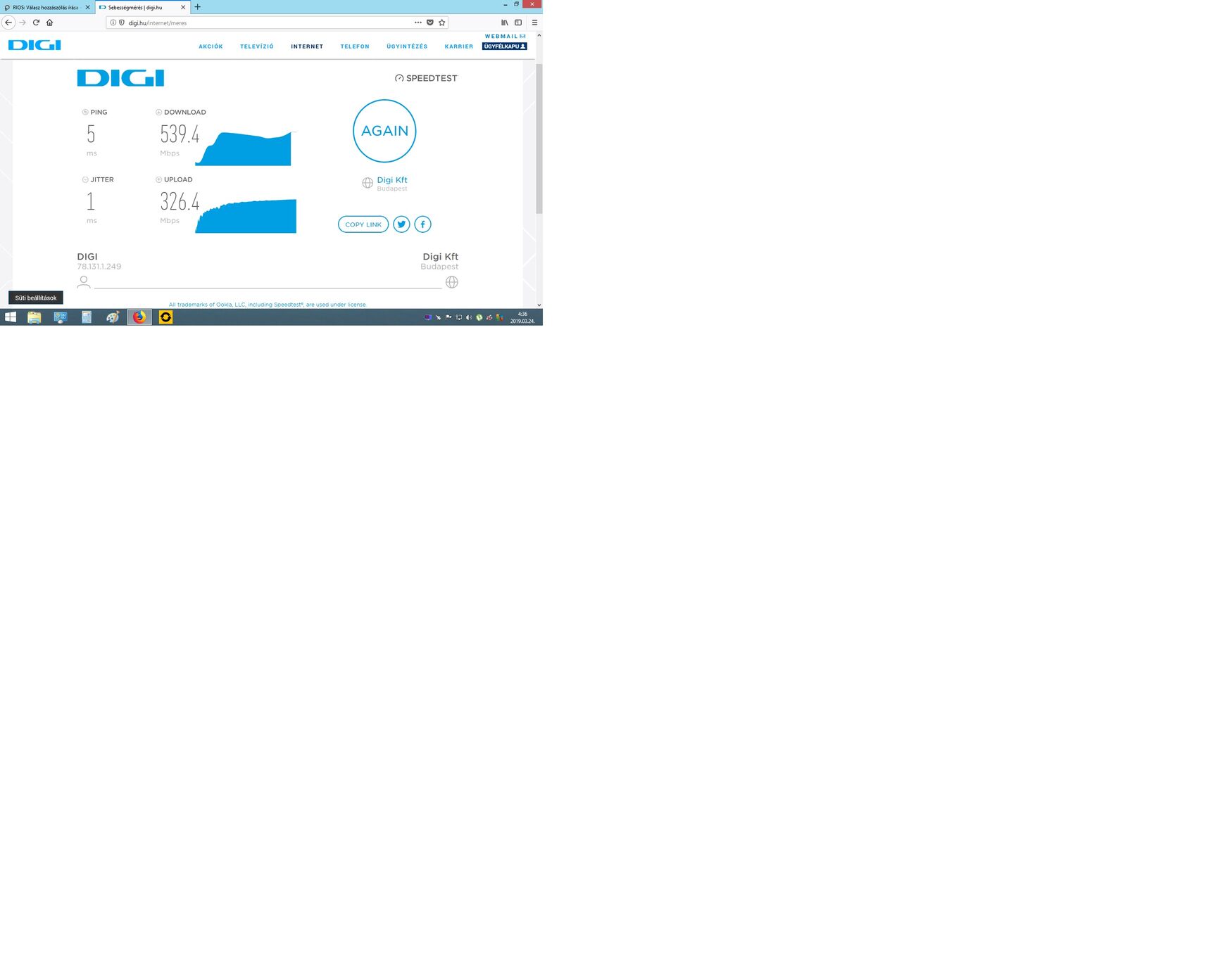

Sziasztok!Én szegedi vagyok, itt már a Digi az említett készüléket osztogatja. Ez lenne az eszköz és mint láthatod már 2017-ben is osztogatták.
Más: skacok vitatkoztok a sebességről, de nem sok helyen láttam, hogy írtátok volna a gépetek felépítését.!
A mérés idejét és azt, hogy mennyire terhelt környéken laktok. Ez mind befolyásolja a mérési adatokat!!!!
Szeged, 60 lakásos panel, panel lakó telep, 04:35-kor,
PC: CPU típusa QuadCore Intel Xeon E5450, 3100 MHz (9 x 344)
Alaplap neve Gigabyte GA-EP45-DS3R
Modul neve 4x1Gb Kingmax KLED48F-A8KI5@1100
WDC WD5003AZEX-00K1GA0 ATA Device
Mérés eredményeNa így gondolom!
