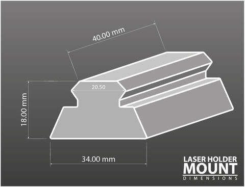

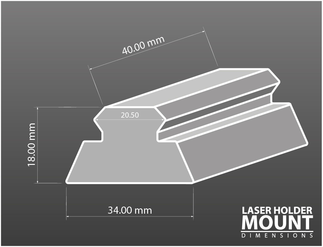

Akkor rendelek egyet magamnak és letesztelem. Vegyszer neked így rendben?
Egyébként a felső váll az 20.5 mm széles. Mutatom.
Ha kell valamelyikőtöknek módosítás, mondjátok. Szívesen megcsinálom és mindenki olyat kap, amilyet kér. (Mondjuk a nyomtatás nem 100%-os pontosságú, de az eltérés szerintem 1-2 tizedet jelent.) -

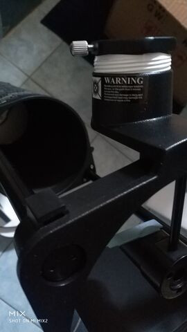

Nekem SkyWatcher Heritage 130/650 Flex Dobson van.
Ezen a képen ugyan nem jól látszik de ezen jobban fog
Bár ez 150/750, de a lényeg változatlan.Egyforma helikális fókuszírozója mindkettőnek.
Ez azt jelenti, hogy a felső tubusgyűrű eleve egy műanyag elem. És ennek egy belső menete van. Az okulár tartó rész forog körbe. KB egy 360°-os fordulat 3-4mm távolodást okoz az okulárnál. Azaz ez is elég finom állítást tesz lehetővé, akár egy microfókuszos CF kihuzat.
A külsőmenetre tekertem (teljesen kihajtva) vízszerelésben használt teflon szalagot. 12mm széles, 0,1mm vastag. Ebből kb 3-4 teljes átfedő réteget vittem fel, majd betekerve a két menet közé idomult. És így végre nem lötyög a kihuzat.
Kb így érthető?
Vagy képet is lőjek róla?Más is szokta volt sufnituningolni a műszerét?
