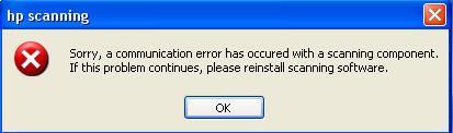

Szia.A nyomtató usb-én keresztül van csatlakoztatva a géphez és még 1 üzenet felugrik lásd a képen.Ha kikapcsolom a comodot,akkor sem megy.Most viszont kipróbáltam a kép szerint a saját gépen belül indítani és így megy a scan,de a HP Solution Center-ből nem indul.Ha nem jövök rá a hibára,akkor majd innen fogom indítani.Köszi szépen a tanácsot,legalább így elindul.

Szia! Nekem HP Deskjet F380-m van. Azt nem írtad, hogy az üzenetet melyik szoftver dobja ki neked?!
"Azt az üzenetet kapom,hogy nem lehet megjeleníteni...."
Ill., azt sem, hogy a HP masina közvetlenül a gépedhez van-e kötve, vagy esetleg routeren belül másik gépről akarod e használni.
Ha más gépről akarsz nyomtatni szkennelni úgy tudom kell portot nyitni a gépek tűzfalain ill. a routerben is.
Ha a nyomtató a géphez van kötve, próbáltad, hogy ne a HP szoftverén/kezelőfelületén belül próbálj szkennelni, hanem a saját gépen belüli lehetőséggel??

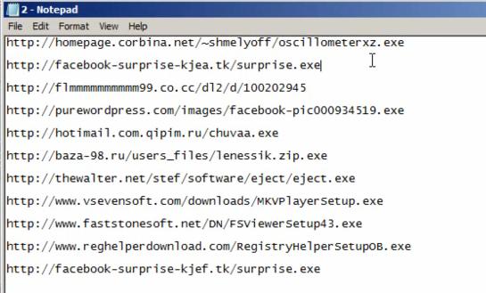

Csak nem bírtam ki, hogy meg ne nézzem ezt az CIS 5.3 tesztet. A linkeket nem teszem be, csak sorszámmal hivatkozok rájuk, olyan sorrendben, ahogy a videóban látható.
link01 - KIS nem fogta, VT szerint 43/3
link02 - nem létezik
link03 - KIS fogta (letöltés után törölte)
link04 - KIS nem fogta, VT szerint 43/10 (ennek fele heurisztikus riasztás)
link05 - KIS fogta (blokkolta az oldalt)
link06 - KIS fogta, blokkolta (Phising link)
link07 - KIS nem fogta, VT szerint 43/10
link08 - nem létezik
link09 - KIS nem fogta, VT szerint 43/4 (ebből 3 mcafee azonosítás)

1. Ha valaki kitesz ilyen jellegű videókat és ráadásul még a Comodo-hoz is köze van, akkor pláne nem lehet semennyire sem elfogult
2. Kiállni valamiért meg elfogultnak lenni, az két teljesen különböző dolog
3. Sajnos sok ember elhiszi, amit lát, a részletekre nem figyel, nevezetesen meg van rendesen kozmetikázva. Mire alapozom ezt? Hát arra, hogy annak idején, amikor tesztelte a KIS2011-et és nagyon rossz eredmény született(amit természetesen elfogadtam, ezzel nincs gond), akkor rászántam az időt, a videó alapján kiírogattam a linkeket, amit a KIS2011-hez használt, meg amit az akkori CIS teszteléséhez.
(Tényleg nem volt kis idő, mert kiégtek a szemeim, mire a linkeket el tudtam valahogy olvasni a videón) Nos#KIS 2011 minden linket fogott(legtöbbet még megnyitni sem engedte, nem hogy letölteni), amit a CIS teszteléséhez használt (nem mellesleg legalább 2x annyi linkel tesztelte a KIS-t, mint a CIS-t)
#CIS-re rászabadítottam a KIS2011-hez használt linkjeit, ugyanúgy számos fertőzést bekapott, többet...
Innentől számomra felejtősek a tesztjei. Fogadni mernék, ha most valaki venné a fáradságot, és a mostani CIS 5.3-as tesztjéből kiírogatná a linkeket, akkor jelen pillanatban bármely ismert kergető ugyanolyan eredményt produkálna, mint a CIS (vagy mindet fognák), de nem lenne szignifikáns különbség
Még1x mondom: Ez a HSZ nem a Comodo terméke ellen szól, vagy a Kasperky fényezéséről, pusztán egy emberkének a tesztjeiről, aki nem csak elfogult, de még meg is vezeti az embereket.
